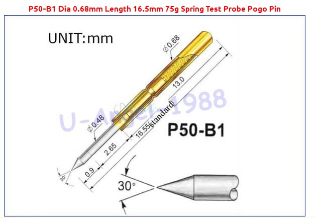

а электрод обязательно медный?
pogo пины не подойдут?
(44.19 КБ) 3903 скачивания

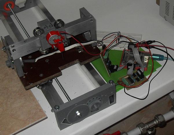

Собрал механику эрозионного станка наконец то
- Двигатели от струйника.
- Рельсы из прямоугольной алюминиевой трубы
- Каркас весь пластмассовый (3D-принтер полезная в хозяйстве вещь)
- Шпильки строительные (на глаз видно, что кривые)
- Ходовые гайки тоже пластмассовые 3Д-печатные
Скорость - можно уснуть пока доедет (но для эрозионного станка должно быть достаточно)
Разрешение - 0,01 мм
Точность по предварительным замерам - 0,05 мм
pcb_electro.7z
(218.87 КБ) 561 скачивание

Плат пока нет, пилю станок.
Приделал головку с электродом 0,4 мм. Приводится двигателем от лотка CD-рома. На холостую работает, под напряжением не пробовал пока. С утончением процесса буду мучаться после того как это всё заработает если повезёт.
Добавляю в программу возможность управления станком. Надеюсь в выходные уже будет тестовый запуск.
(63.12 КБ) 2704 скачивания
