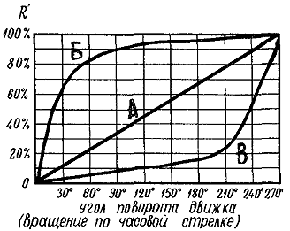

Сообщения: 6214
Откуда: Свердловская обл.
Сообщение Martel- »
Это картинка как меняется сопротивление по ходу движка.
Линейный вариант - линейно, нелинейный неравномерно.
Но что с неё толку-то? С этой картинки? :)
Мне надо понять практическую связь .
Как переменник взаимодействует с тональностью кмоп генератора на конкретных микросхемах.
