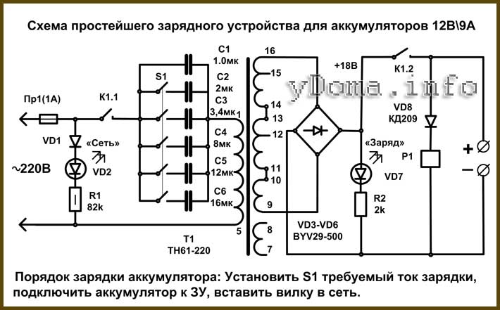

Всем привет. дабы не плодить темы решил обратиться сюда. собрал зарядное по схеме ниже, но при снятии клемм с аккума во время работы реле р1 не отключается. как можно доработать схему? заранее благодарен

Без существенного усложнения схемы - ни как. А главное зачем? При заряде АКБ первое правило по ТБ - перед тем как отсоединить клеммы ЗУ от АКБ, отключи ЗУ от сети. И это не пустые слова. При заряде АКБ, выделяется гремучая смесь. А при отсоединении клемм ЗУ от АКБ может возникнуть дуга, которая может спровоцировать взрыв скопившейся гремучей смеси - проверено на личном опыте.
