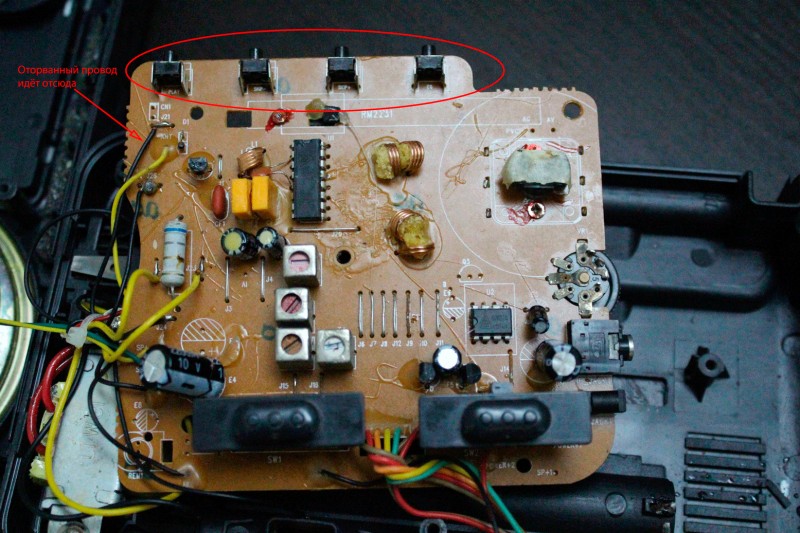

Здравствуйте!

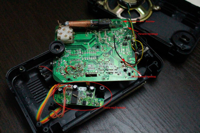

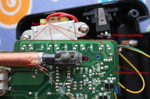

При разборке оторвался провод идущий от кнопок управления mp3 плеером. Сразу не заметил откуда.
Если я правильно понимаю, то провод должен идти куда то на плату mp3 плеера.
Поиск схемы приёмника и даташита микросхемы результата не дал.
Помогите определить место припайки провода или может есть у кого схема. Или есть такой же приёмник...
Внешний вид приёмника

Посмотрите внимательно куда идут другие провода от кнопок. Я вот там вижу рядом жёлтый провод. Посмотрите куда он идёт. Если от каждой кнопки идут провода, то теоритически они все должны идти в но примерно место. Там и ищите пайку с маленьким кончиком оторванного провода. Все провода от кнопок как правило идут на процессор.

Рядом жёлтый провод идёт на антенну, ещё провода с трансформатора и на динамик. Провод с кнопок идёт один.
Разбирался с целью ремонта mp3 плеера, не было питания на плату - заменил транзистор заработал. При включении начинается воспроизведение с флэшки, но кнопки перемотки, пауза/воспроизведение не работают

Тут два варианта.Провод идёт на корпус или на порт процессора.Должно быть на порт процессора,а как у китайских масонов неизвестно.По фотке контакты кнопок соединённые вместе и скобы кнопок это обычно корпус,ну а провод должен идти на порт процессора.

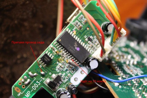

Вот даташит на похожую микросхему декодера.

Спасибо всем откликнувшимся, методом "тыка" припаял провод, мультитестер показал, что идёт на 10 ножку. Всё заработало.
