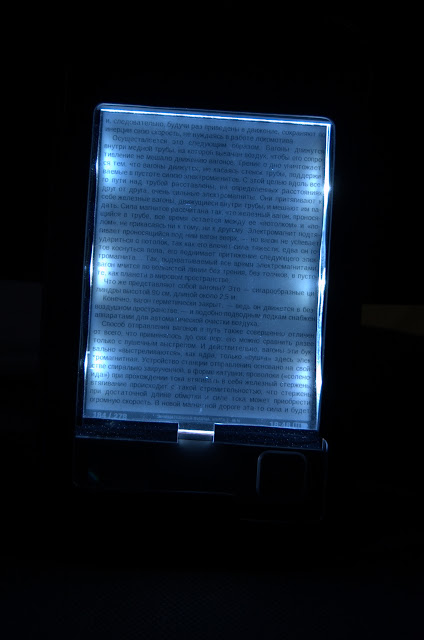

Отдали мне разбитую читалку pocketbook 301+, нашел дисплей, хочу починить. По умолчанию подсветки в книге нет. Колхозить внешний прожектор из светодиода очень не удобно, хотелось бы встроенное решение. Места внутри маловато, но для двух полосок из нескольких смд светодиодов по бокам матрицы хватит. Вопрос в том, а будет ли такая подсветка подсвечивать или нужно делать светящуюся подложку под всю площадь матрицы? Никто подобным не занимался случайно? Может есть какие мысли :)

warezzzok писал(а):или нужно делать светящуюся подложку под всю площадь матрицы?
Да.
И сделать её будет сложновато (если хотят равномерной подсветки).
Пытаются применить рассеиватели из нетбуков.
Хотя если дисплей E-INK, то я вообще не представляю, как это возможно. :dont_know:
Читают также вот хоть эту статью.
Но подход Автора статьи к организации подсветки - в корне неверен.
У него световод освещает сам себя по большей части.
Для правильной подсветки световод должен располагаться за экраном, и подсвечивать белый фон.
Опять-же: думаю, с дисплеем E-INK это не прокатит.

Экраны, выполненные по технологии E-ink, непрозрачны, и подсвечивать их изнутри бессмысленно. Источник света в этом случае надо располагать над экраном, и свет должен распространяться практически параллельно экрану, как это происходит при освещении фарами автодороги. Отсюда сразу возникает проблема обеспечения равномерности освещения экрана.
http://e-ink-reader.ru/e-ink_backlight.php
Можно применить тонкий лист оргстекла и линейку светодиодов с битого планшета, они там светят в торец. В моём PocketBook 840, насколько я смог рассмотреть, пластина около 1 мм. Но шаг линейки выбран широкий, снизу видна неравномерность.

АлександрNZ писал(а):...возникает проблема обеспечения равномерности освещения экрана.
Что мы и наблюдаем на фотках из статьи:
Тогда делать как в LCD-панелях: четыре CCFL по периметру. :)))
Хотя даже в этом случае без световода специального профиля получится не более чем "ярко освещённый периметр".
Из куска обычного ПММА - такого не сколхозить.
А от подсветки на фото - все глаза вытекут. :facepalm:
