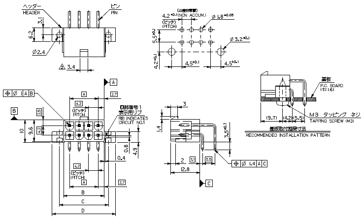

нужно развести PCB с 20 пиновым ATX разъемом. но самого разъема(ни мамы ни папы) сейчас под рукой нет.
кто нибудь может подсказать шаг пинов и межрядное расстояние.

Такой чертёжик устроит?ferio писал(а):нужно развести PCB с 20 пиновым ATX разъемом. но самого разъема(ни мамы ни папы) сейчас под рукой нет.
http://www.dart.ru/cataloguenew/connect ... f/5569.gif
http://www.dart.ru/cataloguenew/connect ... 5569.shtml
Хотя, когда я пытался измерить расстояние между рядами разъёма на материнке- у меня получилось где- то 6 мм
Хотя- вот этот больше похож на правду..
http://www.mobicon.ru/product_info.php? ... s_id=13033
Ищите похожее вот здесь:
http://www.mobicon.ru/index.php?cPath=1_79_86 там и чертёжики есть..

спасибо большое.
меня просто смутило китайское описание самого разъема, http://www.aliexpress.com/item/5-Pcs-3m ... 64293.html
указано шаг 3мм, так и не понял , как так вышло

Да этих китайцев хрен поймёшь..
На самом деле- то, что вы получите, может отличаться от того, что вам надо- как небо и земля..
Дело в том, что подобные разъёмы есть и с шагом 3 мм-
http://www.mobicon.ru/product_info.php? ... s_id=16882
http://img.mobicon.ru/draw_new/connecto ... f3ra_b.gif
Но он уже не АТХ, а его "уменьшенная копия".. Так, что лучше дождаться, посмотреть, что придёт..

это точно. учитывая что общая ширина указана для 4.2мм варианта. придти может, что угодно
