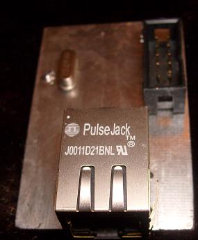

K()X
Сообщения: 73
Зарегистрирован: Вс янв 04, 2009 23:47:30
Откуда: Пенза
Сообщение K()X »
http://www.mikrocontroller.com/eng/avr_webserver.php
Здесь глянь.
Сам ща трахаюсь с ENC28J60, 3-й день бьюсь и нифига не получается.
Думаю на RTL8019 переходить.
