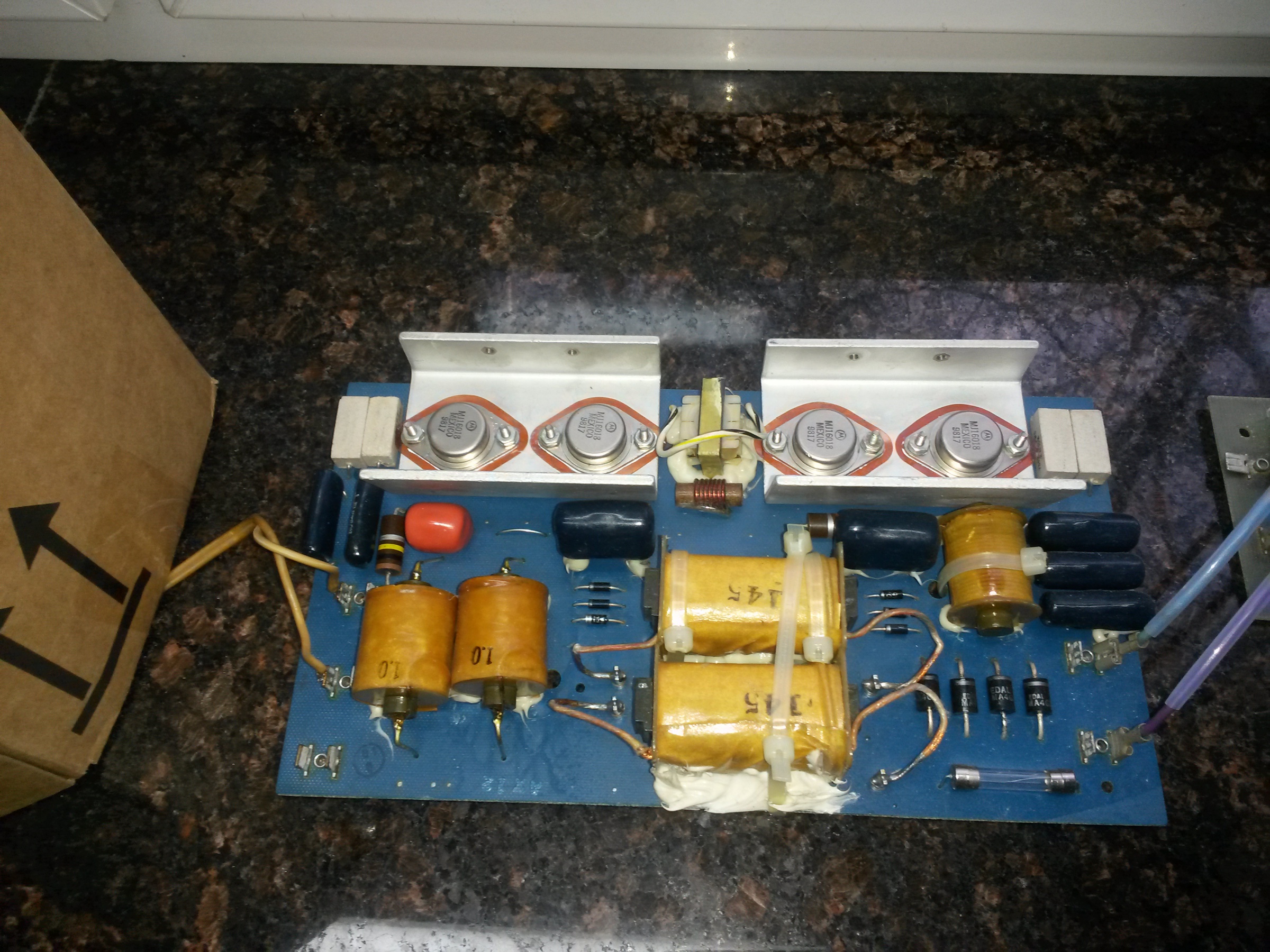

Восстановил вышедшие из строя и долгое время хранившиеся платы ультразвуковых генераторов американской фирмы Branson.
Питание 100-125v, требуется разделительный трансформатор. Одна плата рассчитана на один погружной излучатель мощностью около 600W. Частота 40кгЦ
Установлены более современные и качественные транзисторы MJ16018 фирмы MOTOROLA (оригинальные!).
Все платы проверены и гарантированно работоспособны.
Внешний вид достаточно аккуратен со стороны деталей и пайки. Транзисторы изолированы от радиаторов, являющиеся элементами крепежа.

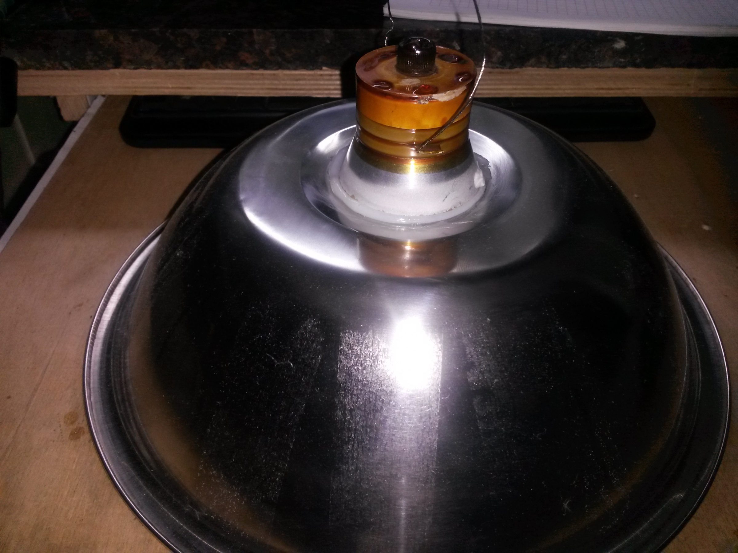

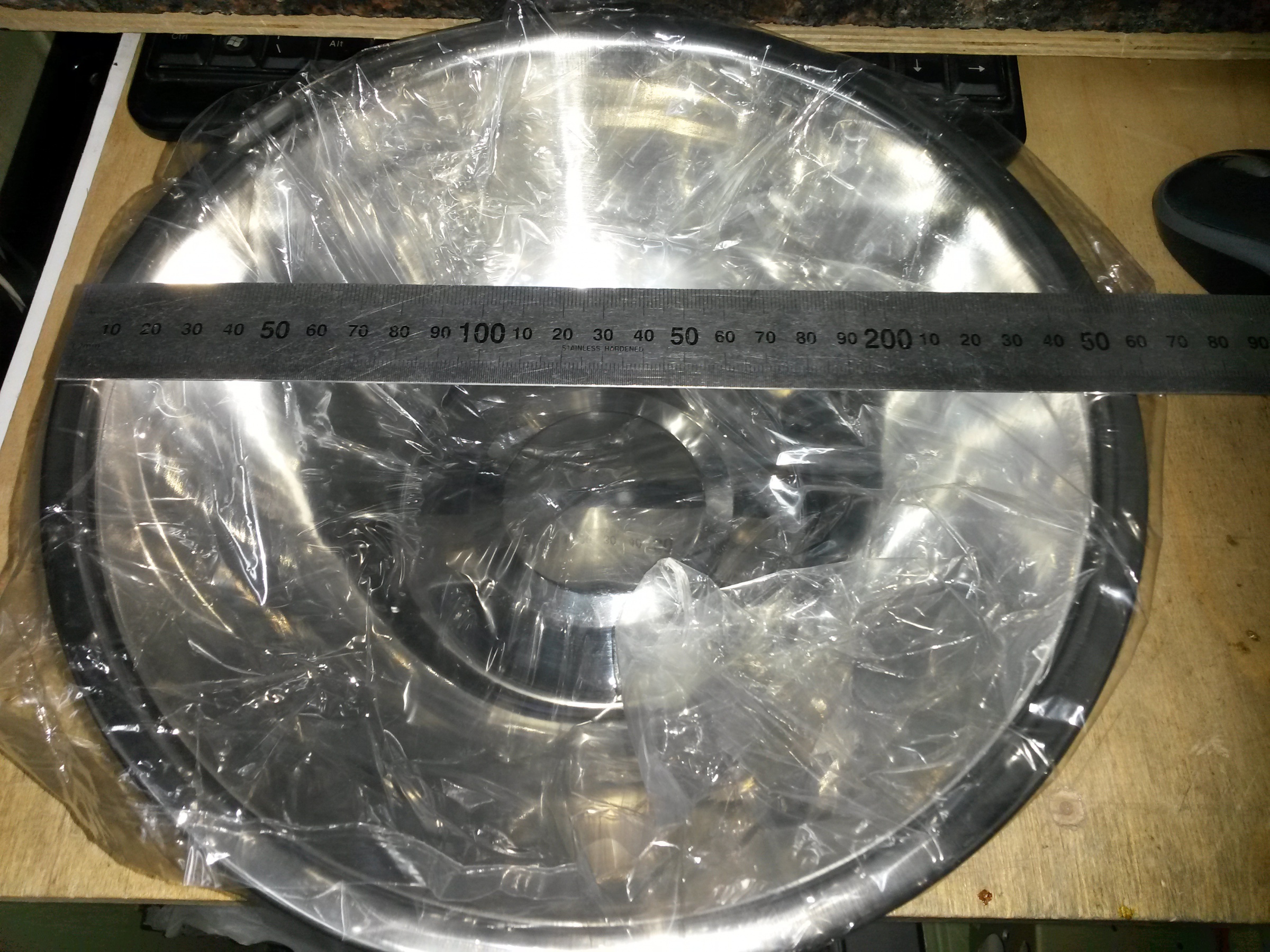

Провёл небольшой опыт по использованию данных в теме генераторов ( и излучателей к ним :) )
В Ашане была приобретена миска, как раз подходящая для ультразвуковой ванны, поверхность самой миски была обезжирена изопропанолом, зашкурена наждачной бумагой №4 в разных направлениях, до равномерного матового блеска. Затем опять обезжиривание до полного удаления следов абразива - ватный диск должен быть чистым абсолютно! после очередного протирания ванны. С излучателя я не стал удалять старый клей которым он был приклеен в своей прежней поверхности- поверхность старого клея имеет своеобразную шероховатость и равномерной толщины слой. Решил использовать это в качестве демпфера между излучателем и днищем ванны. Для приклеивания использовал клей POXIPOL 10 минут (холодная сварка). Замешал компоненты клея и часть клея тонким слоем распределил на поверхность излучателя, а часть- на поверхность ванны. Затем прижал излучатель к ванной и круговыми движениями по часовой стрелке и обратно - " притёр" излучатель к днищу ванны, так чтобы выдавить из-под излучателя максимальное количество клея. Далее зафиксировал излучатель малярным скотчем и оставил сохнуть на 1 сутки.
Затем были собраны воедино плата генератора, фильтра и сама ванна .Подключил всё через ЛАТР, работоспособность генератора начинается от 50 и до 250 Вольт включительно. Чисто субъективно, максимальная отдача генератора находится в районе питающего напряжения 110-140 Вольт, именно в этом диапазоне питания - наиболее равномерное( и максимальное) образование пузырьков воздуха и частота - работы генератора более стабильна. При питании от 230 В - генератор также сохраняет работоспособность, но процесс кавитации не так сильно выражен как при 110-140 В, и быстрее происходит нагрев радиаторов транзисторов генератора. Что в принципе не мешает закрепить радиаторы на дополнительную поверхность охлаждения или применить вентилятор. тест на фольге - пройден успешно. В прикреплённом видео - немного работы генератора: -Как это было. :)
