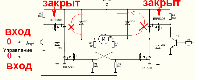

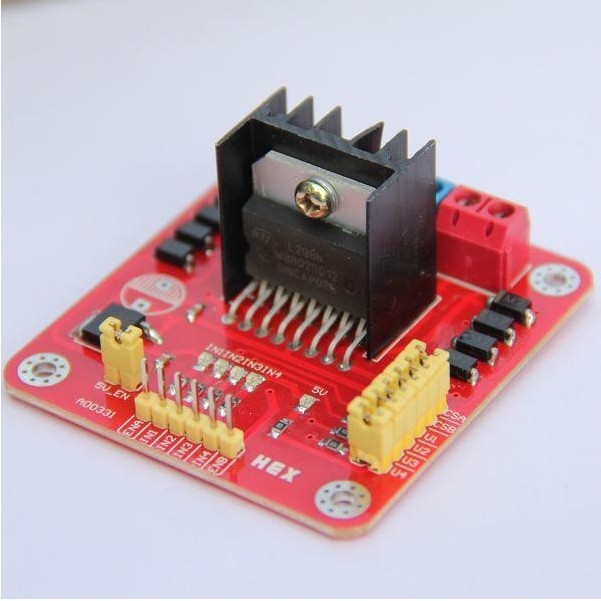

H-мост:
Прежде чем паять H-мост.. подумай)) Мне не нравится схема коммутации ШИМ сигнала.. - два транзистора:
На самом деле так никто не делает. На транзисторе (ключе ШИМ) лишнии потери... Двигатель потеряет мощность до нескольких процентов (зависит от сопротивления транзисторов). Посмотри как сделано в заводских H-мостах. В заводских H-мостах есть три вывода:
1- вход ШИМ.
2- вход "вперёд"
3- вход "назад".
Т.е. переключение вперёд и назад сделано на логике внутри H-моста... При этом никаких ключей ШИМ в заводских драйверах нет, а значит потери в заводских драйверах минимальны.
У нас тоже три вывода на H-мост:
1- вход ШИМ.
2- вход "вперёд"
3- вход "назад".
Подумай...

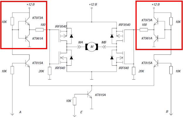

Re: Радиоуправлениe на модулях nRF24L01+
И что у нас тут...)) Драйвера уже сделал? В последней схеме использовали заводской драйвер на два двигателя
думаю надо сделать коммутатор ШИМ в нашей схемке как в заводской... например вот так:
Что-то много получается транзисторов...))) Можно уменьшить количесво транзисторов< использовав простую логику... типа К155ЛА3 и т.д.
Например тут использовали мосфеты и простую логику))
Есть куча других вариантов... https://yandex.ru/images/search?p=1&tex ... 1&lr=28676

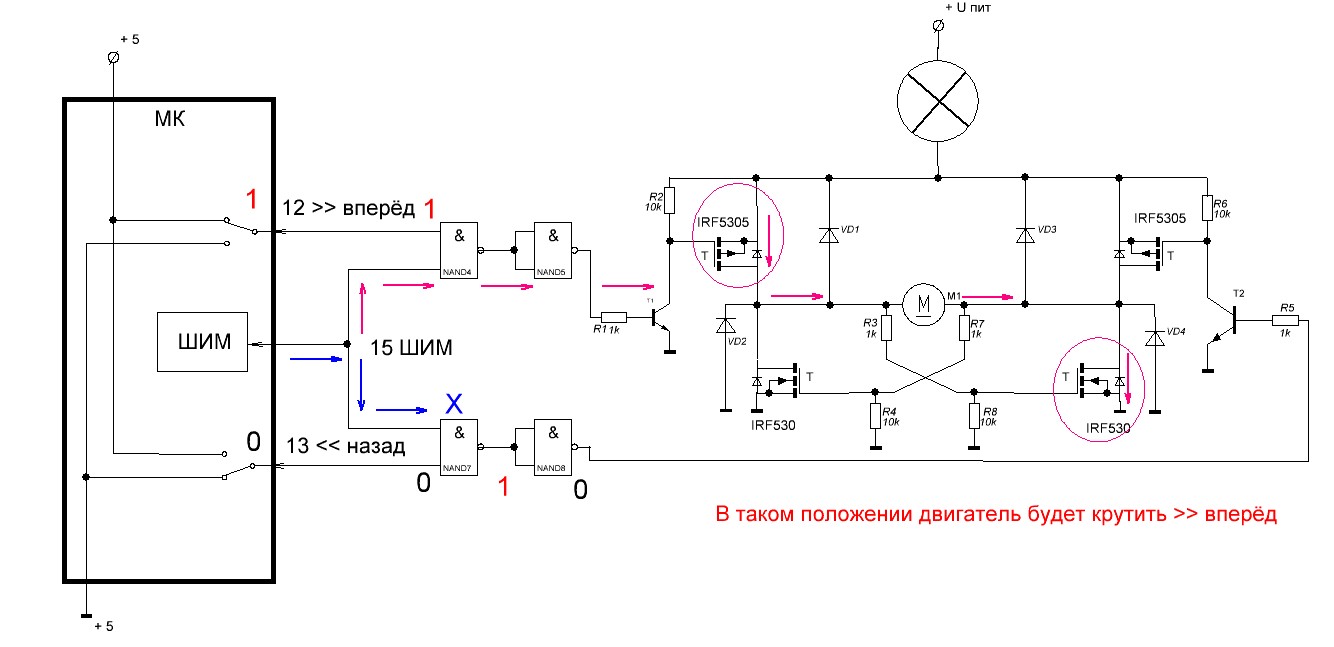

в приводе ацп резистор на 28 ноге потому, что у нас пропорциональное радиоуправление. положение руля соответствует положению джойстика на пульте. А концевики - для защиты сервы, на случай глюка МК или по другим причинам. Обычная защита.
МК не боится короткого замыкания выводов. Главное не подавать высокое напряжение на выводы МК. Например от 12 вольт выводы МК сгорают.
На картинке показан пример на логике, как можно уменьшить количество транзисторов. Сквозняк получается только в одном случае - когда переключается вперёд-назад. При этом одно плечё транзисторов не успевает закрываться (разряд ёмкости затвора полевика), как открывается второе плечё. Только в этом случае получим сквозняк. Устраняется это очень просто - в момент переключения вперёд- назад, в программу добавляется задержка переключения. При этом никаких скозных токов быть не может. Всё решается просто))
Кидай схемку... что за мост ты там напаял))
И не понятно ещё какой смысл использовать мосфеты... А сколько у них потери? Я в прошлой теме проверял потери на мосфете и сравнил с биполярками... Как видно, у меня биполярники работают лучше мосфетов
как уже писал в первой части - транзисторы подбираются по минимальному сопротивлению переходва коллектор-эмиттер или исток-сток.
И какие у тебя транзитсоры? И сколько у тебя потери на транзисторах?

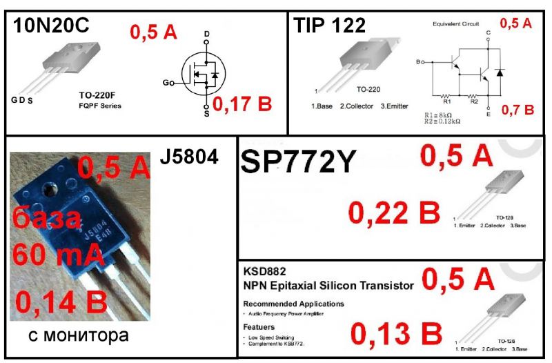

Вообщето потери считаются при заданном токе... я измерил при токе 0,5 А в режиме насыщения... получил 0,17 В. Отсуда сопротивление перехода 0,3 Ом. Рассеиваемая мощность соответственно 0,085 Ватт. Чуть тёпленькие))
Согласно даташиту, у моих мосфетов сопротивление перехода 0,29...0,36 Ом. Ну гдето так и получается))
https://www.fairchildsemi.com/datasheet ... 10N20C.pdf
У твоих мосфетов по даташиту 0,16 Ом. Значит потери в два раза меньше...
http://radio-hobby.org/uploads/datashee ... irf530.pdf
Нормально. Можно ставить без радиатора.

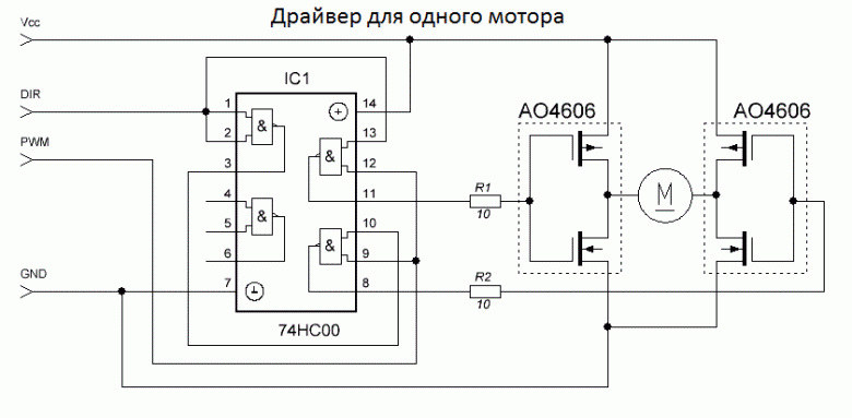

Попробуй такую схемку (коммутатор ШИМ):
У нас частота ШИМ 31250 Hz... надо проверить как будут работать мосфеты на этой частоте. Время переключения...
В крайнем случае можно уменьшить частоту ШИМ...

roman.com писал(а):Попробуй такую схемку (коммутатор ШИМ):
Эта схема не работоспособна, сколько не крутил на логике так не чего хорошего не вышло, нужно что то другое а что пока не знаю,. Плохо знаю работу триггеров, но мне кажется и на них не выйдет у триггера есть два положение прямой выход 1 а инверсный 0, а вот чтобы два нуля это я не слыхал. Самый простой вариант это программно например 12 нога "0" а 13 шим это в одну сторону а потом на оборот 13 нога "0" а 12 шим в другую и третий вариант 12 и 13 ноги "0" стоп вот и все.

MASIK писал(а):сколько не крутил на логике так не чего хорошего не вышло
Почему у тебя не работает коммутатор ШИМ на К155ЛА3 (или любой другой аналогичной)? Ещё раз внимательно рассмотрим К155ЛА3:
Режим 1: 12 нога +, 13 нога 0. Плывём вперёд. Всё нормально.
Режим 2: 12 нога 0, 13 нога +. Плывём назад. Всё нормально.
Режим 3: 12 нога 0, 13 нога 0. Стоим на месте. Всё нормально.
Режим 4: 12 нога +, 13 нога +. Сквозняк !.
Значит нельзя подавать одновременно высокое на оба входа. И в момент переключения вперёд >> << назад нужно делать задержку. В остальных режимах всё должно работать.
Программа не допускает одновременной подачи высокого на два входа. Но пологаться на одну программу я бы не стал. Поэтому я бы добавил простую защиту в сам драйвер, как в заводском. Можно на логике... можно на двух транзисторах (как на схеме выше).

Три вывода остались от прошлой схемы... на L298N )) Там три вывода на каждый двигатель. https://avrlab.com/node/23246
Ну можно сделать на двух выводах: ШИМ и один вывод направление (0 <> 1). Итого два вывода... Сколько выводов мы используем используем это вообще не принципиально.
У нашего моста два входа. Если на один вход подать сигнал "направление" а на вторъм ШИМ, то будет сквозняк... БУМ ! )) И всё сгорит нафиг))

не понял.. это с какой радости верхнии транзисторы откроются от двух низких уровней? ...оба верхних транзистора закрыты, пока на один из входов (или на оба сразу) не поступит 1.

мы использовали 4 элемента 2И-НЕ по такой схеме
Ну можно переделать по другой схеме... или спользовать другие элементы.. И если мало выводов у МК, то можно сделаь всё на двух выводах МК. Собственно принцип работы схемы от этого не меняется. ))
У кого есть другие предложения, наприсуйте схему, только чтоб было всем понятно что куда идёт))

botchin писал(а):Если на одном входе моста подадим сигнал "направление" а на вторъм ШИМ то все будет работать.
botchin писал(а):Все знаем, что если на одном из входов XOR подадом "1" то его лог. функция превращается в NOT. Вот мъ и подаем "1" на направление, а XOR инвертирует ШИМ-а

botchin писал(а):что будет если двигател вращается, работает и мъ подаем одинаковъе сигналъ на вход моста? Скажем 0 то верхние транзисторъ моста откроются и закоротят двигателя.

В которъй раз ничего никто не понял... ты даже не пытался.)) это я попытался.. вот MASIK нарисовал схему как это всё работает... и нарисовал стрелочкаи что куда идёт... я чуть перерисовал за MASIK... Думаю все всё поняли.. .А что пледложил botchin не ясно.. ни схемы, ничего... это называется помог)) Ну спасибо...))

Но главное я хотел написать насчёт L298N. Возможно она была приведена выше ли в качестве примера, я не могу открыть схемы в формате для SL. Однако, она уже давно морально устарела, также как и L293. У них уже при токе 1А суммарное падение напряжения на обоих ключах близко в 3В, что раз в 10 превышает соответствующий параметр у современных КМОП драйверов, например, у тех, что я рекомендовал выше. Естественно, заказывать их следует через Интернет. Я в магазинах микросхемы/транзисторы уже давно даже и не смотрю - там ничего нужного мне или интересного всё-равно нет.
MASIK писал(а):Какой будет развивать максимальную тягу на винту в 57мм тот и поставлю
Не знаю как Вы предполагаете производить выбор, но чтобы определиться с мотором и требуемыми параметрами драйвера я-бы с мотора всё и начал. Именно, с замера тока мотора при работе на винт. Прицепите винт к мотору и поднесите конструкцию к тазу с водой так, чтобы винт оказался под водой, а мотор над водой. Так можно и обороты мотора оценить при работе на винт под водой. При фиксированном винте тяга во время старта корабля будет пропорциональна оборотам.

L298N я не предлагал)) Просто привёл пример заводского драйвера...

Схема этого Н- моста позволяет подавать одновременно как два "0" так и две "1" это было одним из условий при выборе схемы, проверил экспериментально всё нормально, пушной зверек песец не пробегалroman.com писал(а):Всё таки защиту от одновременной подачи сигнала на два входа одновременно я бы добавил... на всякий случай))
