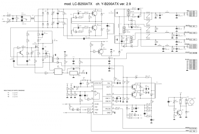

Блок питания Chiftec HPC-360. Через несколько секунд после выключения компьютера сгорел стабилитрон D14 http://www.rom.by/files/HPC-360-302.rar (по схеме стаб. 5.3В, на вид 0.0х Вт.) кортнул, задымел и спас все остальные детали. В продаже стабилитронов на 5.3В не нашел, взял на 5.1 и 5.6 по 2Вт. Сначала поставил стабилитрон 5.6 - и получил на выходе 5VSB 5.9 - 6В. Добавил параллельно cтабилитрон 5.1В - на выходе 5.4-5.5В. Оба стабилитроны сильно греются, и для безопасности БП не включался дольше чем на несколько секунд. Остальные выходных напряжений и вообще работа БП нареканий не вызывает.
ШИМ SG6105D на входе стабилитрона TL431 (14pin FB1) 1.4В без нагрузки, 3.4В с нагрузкой 2А, 3.9В с перегрузкой 3.5А. (В норме должно быть 3.6-3.7В http://www.rom.by/book/shim_sg6105_i_ego_analogi ). На оптроне импульсы в порядке (сверено с youtu.be/N9ASi17BFB8), меняются с изменением нагрузки как на входе так и на выходе. Если светодиод оптрона кратковременно коротнуть - напряжение дежурки подскочит с 4.7В до 5.5В и это при нагрузке 3.5A.
Проверил ВСЕ элементы дежуркы до и после транса - (транзисторы, диоды, конденсаторы, резисторы) все выглядит целым. Создается впечатление, что явно испорченных деталей нету, а возможно какая-то из них работает не должным образом.
Менять все детали подряд - проблематично, поскольку во-первых - трудно добраться до большинства элементов, во-вторых - нужных деталей нет в наличии.
Вопрос:
1) Какая деталь по Вашему мнению скорее всего может барахлить?
2) Возможно ли заменить высоковольтную часть дежурки такой же с другого рабочего БП (LC-B250ATX) http://www.rom.by/files/2003_1.png, чтобы попытаться локализовать проблемную часть? (Схемы высоковольтных частей выглядят идентично, если не принимать во внимание номиналов резисторов и оптрон) и в случае отсутствия положительного ефекта повторить замену низковольтной части.

Gelon писал(а):Менять все детали подряд - проблематично, поскольку во-первых - трудно добраться до большинства элементов, во-вторых - нужных деталей нет в наличии.
Меняй С34, С36, С37, С38.

Телекот верно указал кондеры, что нужно поменять. (основной виновник почти на 100% это С34, но остальные тоже желательно заменить). Вообще неудачная схема с электролитом в первичной цепи дежурки, при высыхании данного конденсатора напряжение дежурки возрастает и сжигает материнку...

Добавлю еще 1 вариант. 14pin FB1 - не совсем та точка, которую надо проверять. Смотрите вывод 13. Там должно быть ровно 2,5В (+/- 0,025В). Если там больше, то неисправен TL431, встроенный в микросхему. Это одна из типовых неисправностей подобных БП. Лечится просто: режутся дорожки к ногам 13 и 14 микросхемы и снаружи монтируется TL431. Посмотрите даташит на SG6105, чтоб распиновку не перепутать. TL431 можно извлечь из телефонных ЗУ, БП ATX и т.д.

Спасибо Телекот и Agaev за предложенные варианты. Уже на этапе перевода не слишком оптимистичного отчета по результатам реализации предложенных рекомендаций, вспомнил предложение dandiva заменить также кондюк С34. Быстренько, без отпайки, прижал к нему кондер. на 100uF 400V, и получил падение напряжения на выходе с 5.5 до 5.2В. (Как видим сработал закон Мерфи))) Так что идея с С34 скорее всего - в яблочко! Подробнее отпишусь на днях, как будет немного времени и найду аналогичный кондюк.
PS. Насколько часто из Вашего опыта стабилитроны летят пробоем, как в вышеупомянутом случае? Есть еще работающий БП с аналогичной высоковольтной схемой дежурки, и на сколько он опасен для материнок?

В течении довольно большого срока (несколько лет...) эксплуатировал БП с "ненадёжным" дежурным питанием... Тут самый важный фактор - не оставлять включенную "дежурку" надолго при выключенном компьютере (остановленных кулерах БП...). Если на материнке предусмотрена возможность выбора питания для USB и PS/2 портов - можно разгрузить блок дежурного питания, включив их от основного напряжения 5 вольт... :dont_know:
