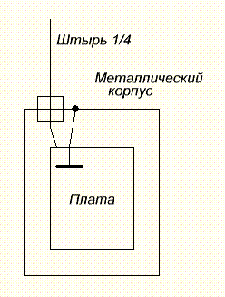

Антенна 1/4 должна работать или с заземлением или с противовесами. Другого не дано.
Если оставить один штырь, то второй половиной антенны, т.е. противовесом будет ваша схема.
Или так сделать.
В этом случае противовесом будет металлический корпус передатчика.
Общий провод передатчика соединяется с корпусом только в одной точке, как я нарисовал.
(5.53 КБ) 1368 скачиваний

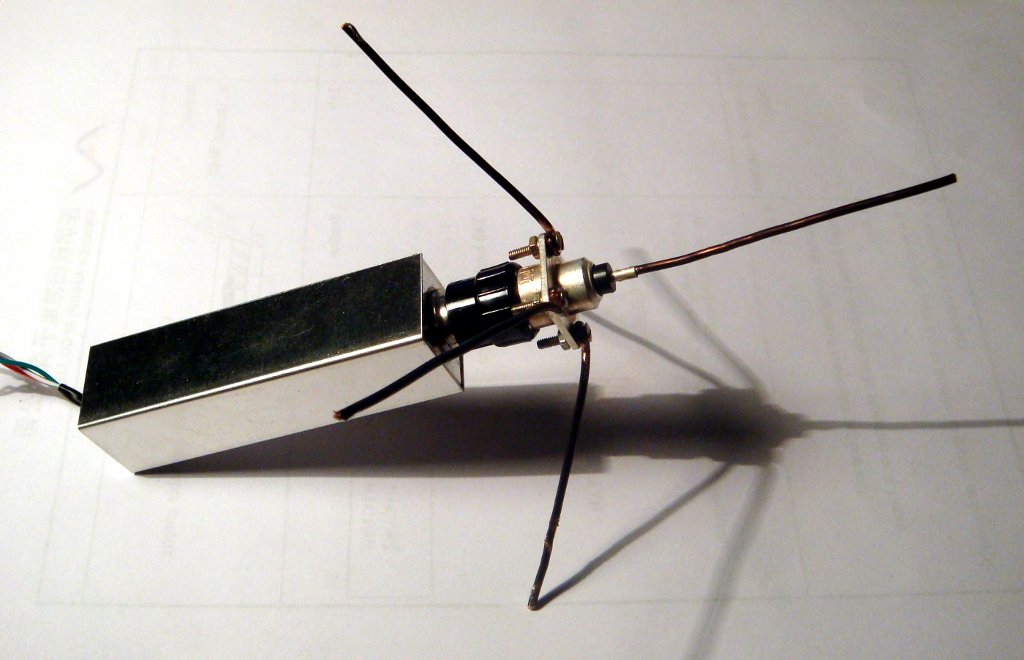

Первым делм обычно сводят к минимуму влияние передатчика по ВЧ. Один протвовес только уменьшает влияние ВЧ тока передатчика на остальную часть схемы (кабель и т.д.)... Одного противовеса может быть мало. В заводских антеннах их три или больше.
Вообще всё зависит от монтажа. Мощность приличная (относительно). Передатчик работает в импульсном режиме (пакетная передача). Помехи примерно такие же как от рядом работающего мобильника))) может и больше...
Обычно антенна (или сам модуль вместе с антенной) относят подальше от остальных систем. Ещё ставят несколько противовесов или делают экран (или искуственную землю под антенну).

И т.д. и т.п. Короче, для устранения влияния антенны на схему, нужен или противовес или искуственна земля...
Можно припаять к модулю кабель и вынести антенну подальше (на хвост, нос, крыло...).
(15.26 КБ) 695 скачиваний
А ещё можно запаять радиомодуль в экран и подключит антенну GP без кабеля...
(78.29 КБ) 721 скачивание
Согнуть из жести экран (искуственную землю для антенны)... ))) Вся электронника будет закрыта экраном))
(26.41 КБ) 684 скачивания
Короче... вариантов много))
