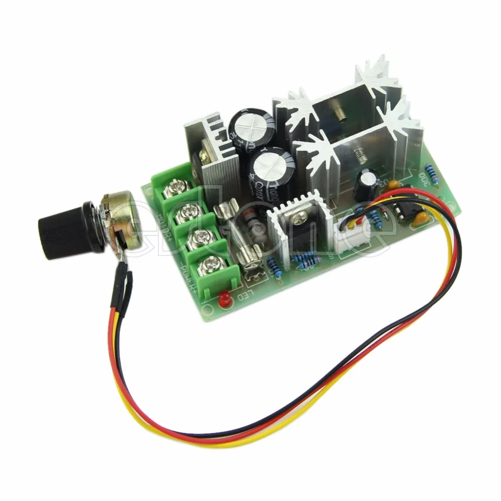

Может кто использовал?
https://ru.aliexpress.com/item/1pc-Univ ... 61139.html
Интересует следующее. Он с обратной связью или нет? Может конечно не правильно выражаюсь но вопрос следующий.
Предположим нагрузка на мотор выросла он будет продолжать вращаться с прежней скоростью или сбавит обороты? Или скажем я к нему подключу лампочку выставлю на нем 12 вольт а потом подключу вторую лампочку, останется ли на выходе 12 вольт?

Пользуюсь подобными штуками. Больше на регулятор мощности подходит. При понижении мощности обороты движка падают. Он не только для движков подходит, а для любых устройств заточеных под аналогичное напряжение, будь то светодиоды и т.д. Именно эта модель паганая. При нагрузке в 12в 4а, радиаторы греются на транзисторах как бешеные, уже через 20 минут работы. Рядом стоящие конденсаторы надо выносить подальше, а на транзисторы ставить куллер, т.к. этих радиаторов явно мало. Более слабые модели на тех же нагрузках ведут себя более адекватно.
