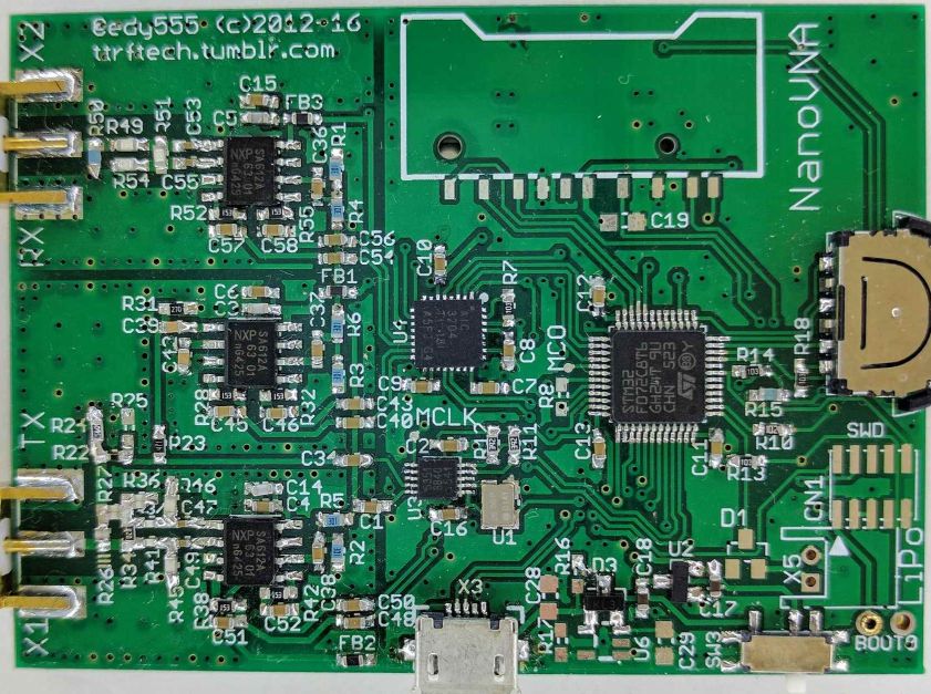

Красивый двухпортовый векторный анализатор. На базе синтезатора SI5351 смесителей SA612 кодека tlv320aic3204 и STM32
https://github.com/ttrftech/NanoVNA
Жалко что топологии платы нет, только схема и фотографии.

Хорошая конструкция. Простая. И код достаточно аккуратно оформлен. Ещебы глянуть на получающиеся результаты. Думаю если вырезать частоты, где у SI5351 спуры, то будет очень даже прилично работать.

http://ttrftech.tumblr.com/post/1546781 ... -operation тут с гуготранслятором все есть. Мне сглаживание на диаграмме Смита понравилось, надо будет разобраться в алгоритме. Ну и резистивный мост на плате тоже неплохо сделан- все обвешано аттенюаторами для хорошего согласования и смесители по ПЧ включены дифференциально, что сильно ослабляет наводки.
ЗЫ. Хотя если буду повтоять - то сделаю честный двупортовый анализатор, используя третий выход Si5351 для переключения передатчика между портами. Ну и АЦП мне такой не достать, попробую CS5364 использовать. Только ему для работы надо два I2S интерфейса одновременно, так что прийдется и другой проц применять. Тут реклама STM32F722 появилась - Cortex-M7 в удобном 64 ногом корпусе. Вот про него думаю для подобного прибора.

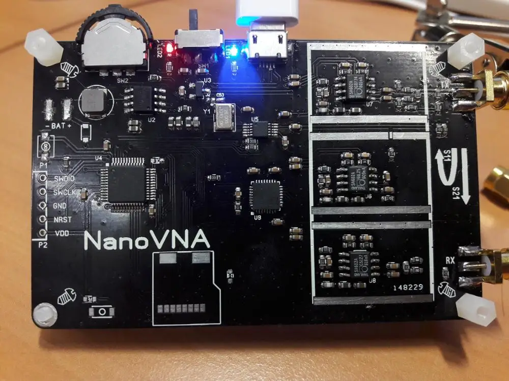

Бывают двух видов:
"Белый" корпус, нет АКБ, нет экранов, есть место для установки разъёма microSD, подключается через microUSB.
"Чёрный" корпус, есть АКБ 3,7В/450мАч размером 602040, есть съёмные экраны (под ними стоят SA602A). Все светодиоды красные. Подключается через USB Type-C.
Со снятой батареей:
Поставляется с прошивкой "nanoVNA_900_ch_20190611"
Что не понравилось:
Линейная шкала частоты. Шаг = (Fmax-Fmin)/100. Шаг кратен частоте 100Гц, минимальная полоса 100 * 100Гц = 10кГц.
Для точных измерений надо грамотно выбирать ширину полосы обзора.
Для диапазона 50кГц-900МГц получаются точки: 50 кГц, 9,049416 МГц, 18,048916 МГц, ...
На границах диапазонов (частоты 300,000 и 600,000 МГц) данным верить нельзя.
Сканирование по частоте идёт с фиксированной скоростью (слышно как помеху в колонках).
Что удивило: светодиод заряда АКБ продолжает светится 40 секунд после отключения питания.
Из инструкции: Toggle the power switch can switch the machine, the battery indicates that the Led needs to be turned of after 40 seconds of shutdown.

Выяснилось, что свечение светодиода ~40 секунд - особенность работы преобразователя IP5303.

В моём случае светодиод заряда/разряда работает так:
идёт заряд: моргает редко
заряд закончен: светится
идёт разряд: светится
батарея разряжена: моргает часто (довольно мало по времени, может пару минут)
батарея полностью разряжена: не светится
Сообщения: 17
Зарегистрирован: Пт апр 27, 2012 15:27:07
Сообщение Softcan »
А можете измерить напряжение акб, при котором начинает мигать светодиод при разрядке?
У меня это менее 3В, и сразу же отрубается 5303 и соотв. девайс. Да и по паспорту у нее рабочее начинается с 3В.
Получается, что сигнализация активируется уже в нерабочем отрезке напряжений.

[uquote="Softcan",url="/forum/viewtopic.php?p=3678414#p3678414"]А можете измерить напряжение акб, при котором начинает мигать светодиод при разрядке?[/uquote]
3,147 В - светится ровно
3,146 В - начинает мигать через ~30 секунд
2,935 В - микросхема отключается, потребление 0 мА, для запуска надо заряжать АКБ.
Ради интереса измерил ток потребления от АКБ, приведены средние значения:
4,200 В - 160 мА
3,700 В - 180 мА
3,155 В - 220 мА
