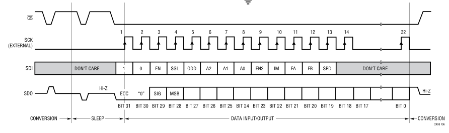

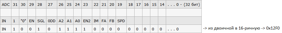

Данное число: 0x12F0 - это и есть та настройка АЦП, которую я пытаюсь ему передать.
0x12F0 получилось исходя из таблицы в даташите (стр. 22):
(28.28 КБ) 424 скачивания
Вот что получилось:
(7.21 КБ) 432 скачивания
