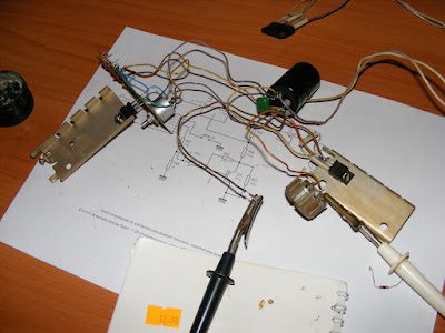

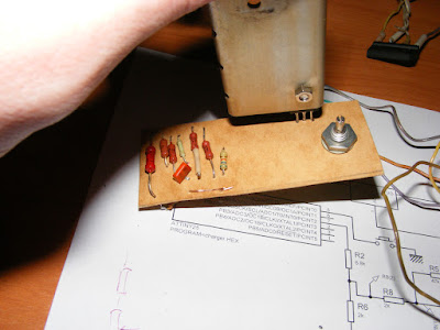

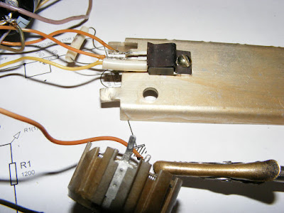

Собрал схему на проводках, вместо контроллера только поставил КРЕНку, с выхода которой на массу подключил потенциометр на 100 Ом.
Внешний вид устройства. На бумаге - схема :)
Крупный план "платы". На радиаторе - 7805. Картонку можно было взять и меньшего размера :)
А вот и виновник сюжета! Ниже - нагрузка.
На удивление, заработало сразу! :) Тестировал на малом токе - 200 мА. Входное напряжение - 35-38В. Многовато, да. Оттого LM греется как кипятильник, даже на столь малом токе. Радиатор нужно подбирать. Наверно, с кулером. Надеюсь, что на больших токах напруга просядет хотя б до 20, и будет самое то.
Регулировка - от 9 до 15.5 в, как и было рассчитано. Респекты Протеусу! В общем, ищу радиатор - и тестирую на лампочках :)

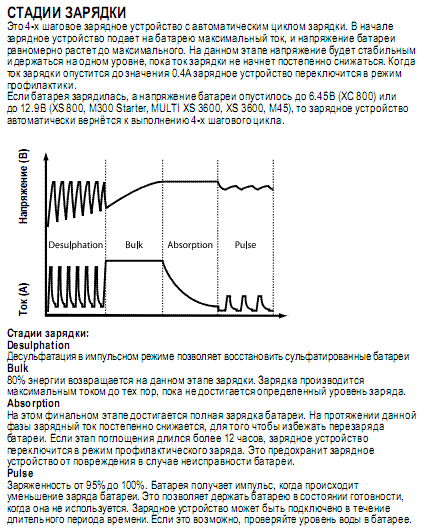

Еще кое-что на тему заряда батарей:
http://www.loglink.ru/massmedia/analyti ... rd/?id=630
очень познавательно, особенно о классах ЗУ и о том, что при использовании ЗУ высшего класса ресурс аккумулятора вдвое и больше превышает гарантированный заводом.
