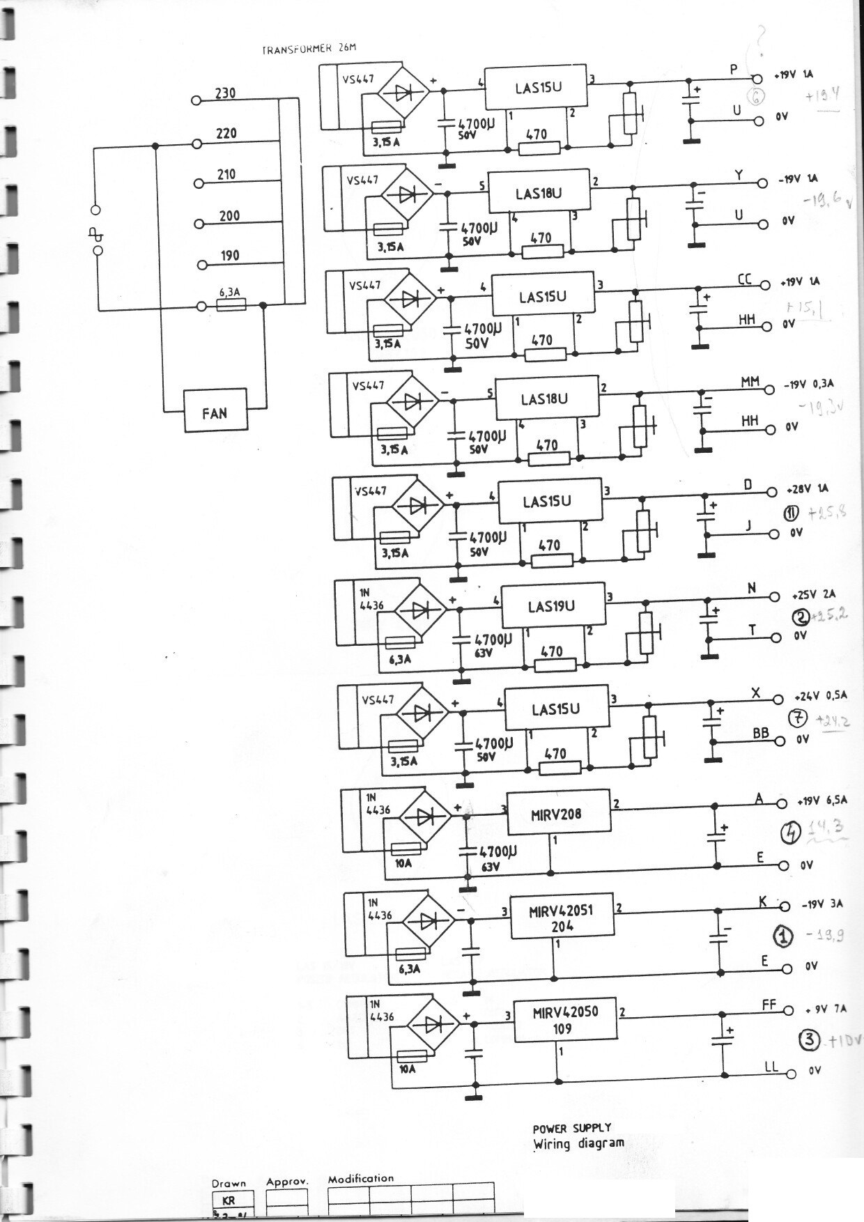

А именно линии №3 и №4 на схеме.

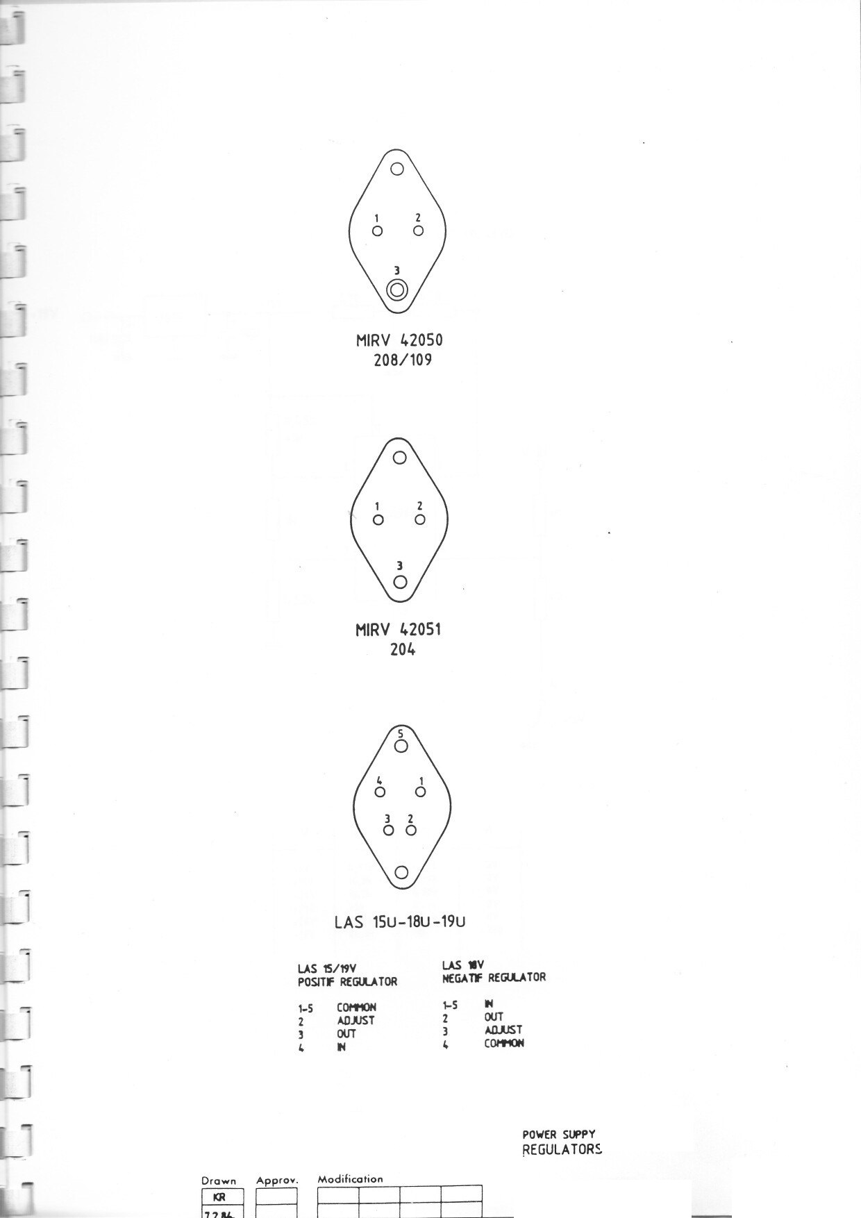

Канал №3(9В 7А): вместо положенных +9В выдает +16,6В. не знаю, может быть и не DC-DC регулятор, а просто смена кондеров поможет.
Канал №4(19В 6,5А): ничего, но на выходе с выпрямителя напряжение есть.
Виню эти DC-DC регуляторы (на фото №3 слева, №4 справа)
К сожалению, даже интернет не дал мне даташитов((( И под такие токи уже особо ничего в магазинах(
Есть ли шансы найти их или аналоги в продаже и где? Или нужно самому что-то изобрести и туда присабачить, благо места вагон.

Переделайте на LM317 с дополнительным транзистором.

LT1083-84-85 есть мощные в таком корпусе http://cds.linear.com/docs/en/datasheet/108345fh.pdf

поставить стабилизаторы 7809 и 7818-7820 c pnp транзистором(кт818 и подобное),
включение по такой схеме:
http://static.electro-tech-online.com/i ... boosti.gif
если +19в критично менее 5% - то 317 регулятор или тот же 7818 с диодом/7812-7815 со стабилитроном в цепи "земли" стабилизатора

Осциллографом проверил: все диодные сборки целы, электролиты большинство надо было менять, решил все сразу заменить на EPCOS.
Планирую сделать на LT1083CP. Пока едут.
