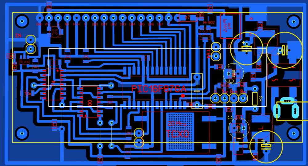

Я так и сделал изначально. Установил изначально цепочку как у Тайфун (резистор 470 ом, резистор 10 ком и конденсатор). Потом ставил вместо него перемычку, проблема осталась. Пока схема запитывается от лабораторного БП - трансформатор (классическая схема) Могу попробовать от ИИП..
Печатная плата выглядит так
(100.29 КБ) 1406 скачиваний
(100.31 КБ) 1256 скачиваний

Yurarus. Посмотрел Вашу плату. По моему Вы несколько перемудрили с блоком питания. Попробуйте в виде эксперимента подать 5в непосредственно на линию питания МК через тумблер. Если при включении от тумблера запуск будет нормальный то проблема точно в питании. Потребление этой схемы очень мало и емкость фильтра не нужно делать более 100-200 мкФ и уж тем более ставить индуктивность. А вот если это не повлияет скорее всего проблема в МК.

Выпаял стабилизатор. Подал напрямую питание 5 вольт от лабораторного БП. Правда без тумблера, а с помощью крокодилов. Проблема осталась. Заказал новый МК. Попробую заменить.
Конденсаторы на цепи питания МК стоят 47 мкф, такой же в цепи 9 вольт. У меня входное питание переменное...12 вольт. Поэтому установлен диодный мост, и соответственно конденсаторы большой емкости после выпрямителя 470 мкф. по 100мк и 200 мк.. соответственно перед стабилизаторами на 5 вольт и 9 вольт. Индуктивности для частотомера в цепи питания просто необходимы
Yurarus
Сообщения: 60
Зарегистрирован: Пт окт 13, 2017 20:01:31
Re: Частотомер Фрегат
Сообщение Yurarus »
Заменил МК. Проблема осталась. Похоже что два варианта. Первый это в прошивке. Второй в схемотехнике расположения деталей на печатной плате.

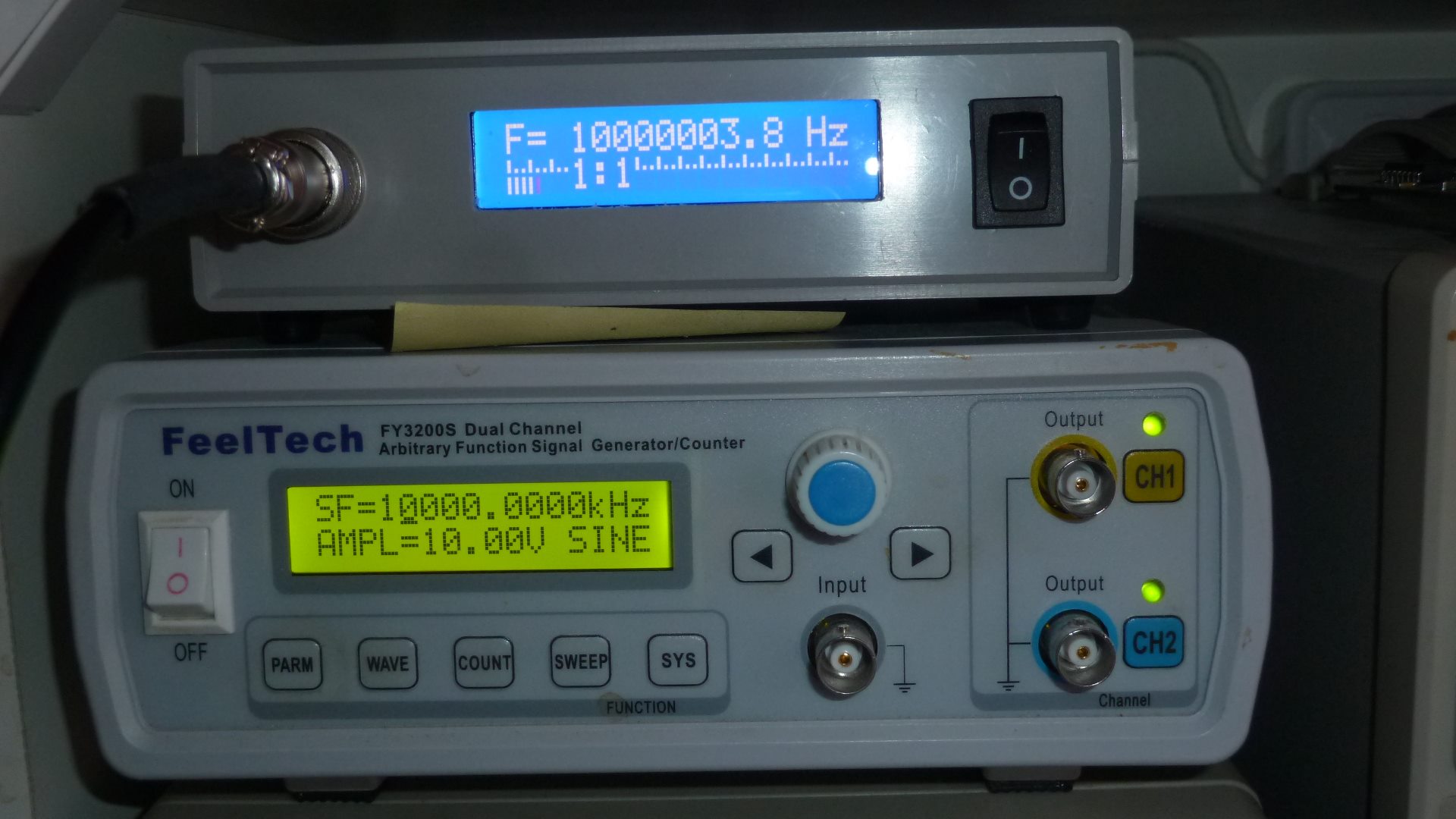

Вот что вышло
Макет. Плата частотомера с индикатором, опорный генератор (самодельный), ИБП на 1 А
(199.43 КБ) 1340 скачиваний
Частотомер в сборе в корпусе
(202.48 КБ) 1355 скачиваний
