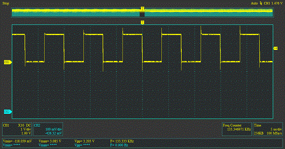

Предлагаю пофилософствовать по поводу скорости выполнения кода из флеш и озу.
В этом топике, опытным путем я опровергнул свои рассуждения от том, что код в STM32 выполняется быстрее из флеш, чем из ОЗУ.
Тов. Reflector, провел свой эксперимент и он считает что код выполнится быстрее из флеш.
Я попробовал повторить эксперимент Reflectorа. Но слегка изменил его код.
Код: Выделить всё
	volatile uint64_t a = -1;
    while(1)
    	GPIOA->ODR^=1;//Инвертируем выход A0
    	a /= 7;
    	a=-1;
Частоту так же смотрел осциллом на порте, переменную а каждый раз переинициализировал, чтобы частота на выходе не скакала.
Тут уже и у меня из флеш стал код быстрее выполнятся.
Из флеш частота на порте 133кГц.
Из ОЗУ 126кГц, т.е. чуток медленнее.
В обоих случаях у меня МК stm32f103, оптимизация выключена.
На данный момент я делаю следующий вывод. Технически код выполняется из ОЗУ все же быстрее чем из флеш. Но если исполняемые команды активно оперируют данными из ОЗУ, то системная шина перегружается, что приводит к задержкам выборок инструкций. И можно сделать вывод (или предположить) что один код может выполняться быстрее во флеш, а другой в ОЗУ.
Кто что думает?

Еще одна проверка, на этот раз замерял скорость вывода строки текста(~150 символов)на LCD экран. Для F103 получил 1'845'419 / 1'892'254, для F429 - 444'147 / 651'920 тактов, все в пользу флеша.

Ага, для F103 у меня тайминги для экрана ненормально большие стояли, видимо тестил и не поменял. Теперь стало 559'919 / 796'601, т.е. разница уже существенная и сравнима с F4.
Добавлено after 36 minutes 13 seconds:
[uquote="Z_h_e",url="/forum/viewtopic.php?p=3269434#p3269434"]В обоих случаях у меня МК stm32f103, оптимизация выключена.[/uquote]
А смысл выключать оптимизацию при проверке скорости? Я прогнал несколько тестов без оптимизации и действительно получил обратные результаты, в частности модификация твоего теста из RAM работала на ~1/5 быстрее, но с оптимизацией уже на 1/4 медленнее...
