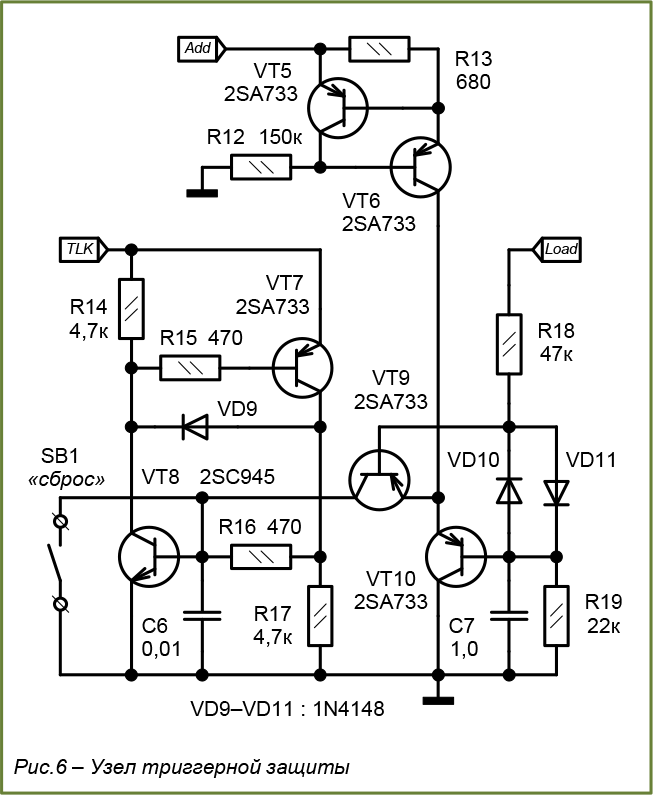

Защита
Основа схемы - DA1 типа TL431A, она же КР142ЕН19. Управляет транзистором VT3. VT1 и VT2 - простой генератор тока для питания TL431. VT4 тоже дополняет VT3 до генератора тока - как раз он и занят обеспечением режима "стабилизатор тока" на выходе блока.
ZD1, ZD2, R3, VD7 и FU1 относятся к "вспомогательным" деталям и предназначены для функции "не дать умереть блоку", когда что-то пойдёт не так. Это может быть как подключенный заряженный конденсатор или аккумулятор в то время, когда блок вообще забыли включить в розетку, или совсем крайний случай - подключили переполюсованный аккумулятор. FU1, правда, предназначен сгореть в таком случае, но... такая у него работа.
Блок защиты состоит из схемы слежения и выключающего свет триггера. Триггер собран на VT7 и VT8, а следят за режимом дифференциально включенные VT9 с VT10. Логика работы такова: при нормальной работе блока на его выходе примерно стабильное или медленно меняющееся напряжение. Треть от этого напряжения, благодаря делителю R18 R19 "запоминается" конденсатором C7. Если на выходе блока случилось вдруг короткое замыкание, то благодаря ограничению тока (спасибо VT4) напряжение на выходе, а следовательно, верхнем конце R18 резко упадёт. Когда в процессе падения его уровень станет ниже, чем "запомнившееся" на C7 напряжение, VT10 закроется, а VT9 наоборот, откроется сам, и при этом откроет VT8. Ну, а там понеслась: VT8 откроет VT7, а открывшийся VT7 ни за что не даст закрыться VT8, и они останутся так навечно :cry: Не, вру. Триггер можно вывести из этого состояния. Но для этого нужно либо выключить питание, а потом включить, либо просто нажать кнопку (а можно и тумблер, а можно и кнопку и тумблер параллельно) SB1 - и схема снова как новая!

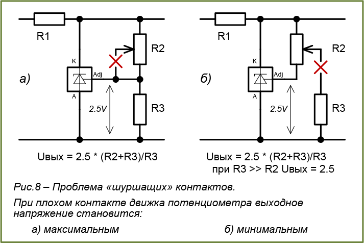

Немного странное включение VR1 преследует цель - не производить "забросов" напряжения на выходе блока. Да, мы часто используем резисторы от дядюшки Ляо, которые просто зверски шуршат своими ненадёжными контактами. И вот, чтобы во время шуршания TL431 не думала, что у неё на выходе "пропало напряжение и надо добавить", использована такая схема. Уж лучше пусть убавит - это гораздо безопаснее для подключенных устройств.
Конечно, лучше использовать надёжные многооборотные резисторы, но не всегда они есть, когда нужны...

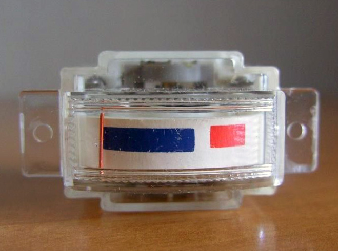

Да, измеритель PA особенный. Он выглядит как-то вот так
Суть его показаний не столько ток, сколько % загрузки блока от выставленного переключателем SA тока. Ну, например, SA выбрал шунт 0.62 Ом, что означает ограничение тока на уровне 1 ампер. Реальное потребление нагрузкой 400 мА. Значит, стрелка прибора отклонится на 40% шкалы. А если блок уйдёт в режим ограничения тока, стрелка отклонится на максимум - в конец красной зоны. Очень просто, но наглядно.
Привернуть дополнительно обычный стрелочный амперметр - нет проблем. Его нужно "воткнуть" между стоком VT3 и конденсатором C2 - будет полный фарш :)))
