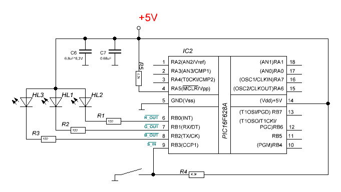

Схема проста RB0,1,2 RGB. button RB3.
Valentinovich тогда от таблицы придется избавиться, а записывать в регистр и от туда доставать и выводить на выход. Надо подумать.

[uquote="Evgeniy630304",url="/forum/viewtopic.php?p=3318565#p3318565"]Схема проста RB0,1,2 RGB. button RB3.
...[/uquote]
Надо с самого начала привыкать делать все "как можно ближе к тому что должно быть".
А заодно закладывать более удобную для последующего программного анализа схемотехнику.
При такой раскладке только программный опрос линии возврата кнопы возможен. Лучше или передвинуть светики на RB1-3, а ЛВК на RB0 или еще как перетасовать.
Теперь об обвязке...
Светик по-хорошему должен жрать не менее 20 мА.
Три одновременно могут дать аж 60 мА (хоть и не постоянно) посему кормить их через МК нежелательно.
А в случае с внешними транзисторами выбирается расположение раскладки выводов наиболее удобное для соответствующей схемотехники (или эмиттерный повторитель со светиком в эмиттере или нижний ключ со светиком в коллекторе). Там удобство разводки шин питания и нагрузки условия задет.
Я б закинул выходы светиков на RA0-RA3 (с установкой внешних транзисторных ключей) а кнопу на RA4 - порт RB все-таки "полный" - там для светоэфектов/динамического дисплея сегментный код удобно выводить...
Но... это всего рекомендации.

Уважаемый ВОВ51 зачем мне на слабомощный диод ставить транзистор? максимальный ток на портах А и В могет быть 200 мА а у меня аж 60 мА.))))
Еще не понятно причем тут порт А какая разница?
Добовляю схему проекта на PROTEUS DESIGN SUITE 7 и на своей макетке.

Схема Ваша... в принципе конечно возможна...
Однако кнопка на + питания... применима "крайне редко", как и светодиод с вытекающим из порта МК током.
Более корректно
http://img.radiokot.ru/files/20529/1iq3gqk4bz.GIF
при том, что блокировано любимое начинающими INT0 и рабочий ток светиков все же идет через МК.
:write:
