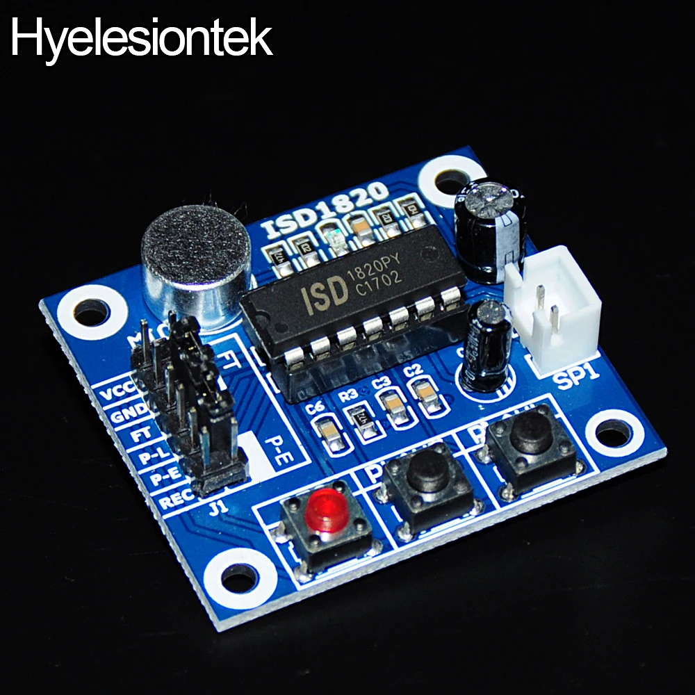

Описание работы модуля - https://arduino-kit.ru/userfiles/image/ ... Module.pdf
Ещё одно - http://roboshop.spb.ru/ISD1820-sound-module
(резистором на ноге ROSC , при записи, можно регулировать время записи от 10 до 20 сек, с потерей качества-битрейда. А при воспроизведении , если его крутить?)
Плата в сборе -
Может кто-то знает его настолько подробно, что скажет мне, есть ли там возможность влиять на скорость воспроизведения записанного звука-фрагмента?
В некоторых игрушках воспроизведение ускоренное и как буратино. И интересно, это тоже на ISD1820, или на чем-то посложнее?

Скорее всего (сам я такое не делал), при изменении резистора на ROSC скорость воспроизведения тоже будет меняться, соответственно, и эффект буратино будет.

mickbell писал(а):Скорее всего (сам я такое не делал), при изменении резистора на ROSC скорость воспроизведения тоже будет меняться,
Я сегодня весь день шарю по инету и ничего такого не нашёл. А попробовать практически пока не могу.
Вот и охота пока теоретически разузнать.

Теоретически там всё просто: каждый квант времени записывается входной сигнал, кванты времени формируются тактовым генератором. Должно работать. Что до буратинного голоса в промышленных масштабах - наверняка он был подготовлен ещё до записи.

Это я понял и попробую.
Ещё попутно вопрос образовался.
Как лучше и оптимально организовать там , дополнительно к микрофонному линейный вход?
(был бы там один конец входа на массе, вопросов бы не было.
