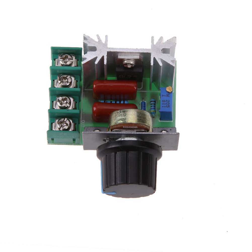

Купил на аллиэкспресс диммер для регулировки напряжения на 220V. Должен регулировать от 50V до 220V, поначалу так и было, но потом он стал регулировать от 150 до 220, что случилось? симистор или динистор вышел из строя или чтото другое? подстроечный выкручен на минимум, да и вообще отпаивал его, всё так же
даная хреновина предназначена для активной нагрузки(напримео лампыилича) если ваша не такая то триак быстро деградирует или уходит впропой скрпе всего причина в этом
также это происходетпри перегреве лечится заменой триака
новым более жирным
новым более жирным

симистор я проверил по этому видео всё также включается и выключается, только использовал моторчик и аккум на 12V, думаю что он в поряде. между T1 и T2 бесконечное сопротивление
новым более жирным[/uquote]
толку то проверять 600в триак на 12? на 12в он может не течь
а при 150 -300в открываетсясам без управления
проверять надо прям от сети отпаяв от гати динистор и нагрузив на неолшую 220в лампу накала например 10-15вт от холодилника если триак исправен то лампа без управления не горит
если же с отпаяной гатью горит-триак в помойку...он поплыл ну можещь его пока не сдох ссовсем на 12в поюзать гденить

Вообщем отпаял симистор и как ты сказал подключил от 220 без g, правда лампочки у меня такой нет, включил паяльный фен без спиралей, один моторчик и он работал чутка послабже чем напрямую. хана симистору да?

Shtebon, а на какую нагрузку рассчитано устройство? Какой там симистор? И что подключали? По симптомам, похоже, симистор вышел из строя...

[uquote="VASILIY",url="/forum/viewtopic.php?p=3341489#p3341489"]Shtebon, а на какую нагрузку рассчитано устройство? Какой там симистор? И что подключали? По симптомам, похоже, симистор вышел из строя...[/uquote]
Нагрузка расчитана на 2 киловатта. Подключал мотор от швейной машинки. Симистор BTA24 600B. Купил сегодня пару штук BTA24 800. Пойдет для замены? Лучше он или хуже?
Для замены пойдет. Симистор 25-амперный. Тот, что был - на 600 В. А эти на 800 В. Но, видимо, с моторчиком машинки они не "дружат". Есть такие, что симистор с ними долго работать не будет. Только не помню, какие это (асинхронные, коллекторные или еще какие бывают)...

Вообщем перепаял я симистор на BTA24 800 (35 руб обошёлся) подключил галогенку на 500 ватт и параллельно проверил регулировку. Регулирует от 25V до 240V. Мотор ещё не подключал ибо выше сказали без снаббера его опять погубит. Буду мутить снаббер, кстати движок вот такой:

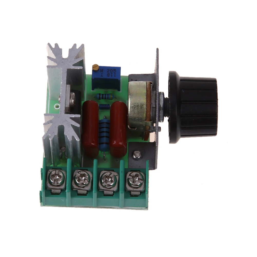

[uquote="korob",url="/forum/viewtopic.php?p=3341766#p3341766"]Для мотора в этот диммер надо поставить снабберную цепочку (47 Ом. + 22нФ.) в параллель симистору[/uquote]
Нашёл вот такие детальки: конденсатор 223
и резистор правда на 50-51 Ом как показывает маркировка и мультиметр, сойдёт нет? или меньше лучше надо?

Конденсатор нужен плёночный (полиэтилентерефталат или полипропилен) и на 630V.....а не на 50...
22n-47n-100n
Резистор 2 Вт, а не 0,25...

нашёл вот такой кондюк то что нужно да?
а как резистор подобрать подскажите?
Если ты питпешь устройство от 230в то почему выбираешь конденсатор на 100в? Не меньше 400, а лучше на 600в.
