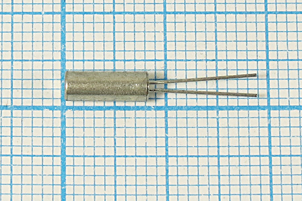

АлександрЛ
Сообщения: 43835
Re: часы на К176
[uquote="RafalL",url="/forum/viewtopic.php?p=3354535#p3354535"]Кстати, на данном сайте я нашел старую похожую тему, в которой указывалось, что м/с ИЕ5, ИЕ2 и ИЕ18 надежно работают только с кварцами в корпусе типа "гробика"[/uquote]
Я заменил все "гробики" "лодочки" во всех старых, собранных 10~20~30 лет назад часах, а сейчас делаю только с "цилиндриками" (толстыми, которые 3х8 мм)
и всё прекрасно работает
