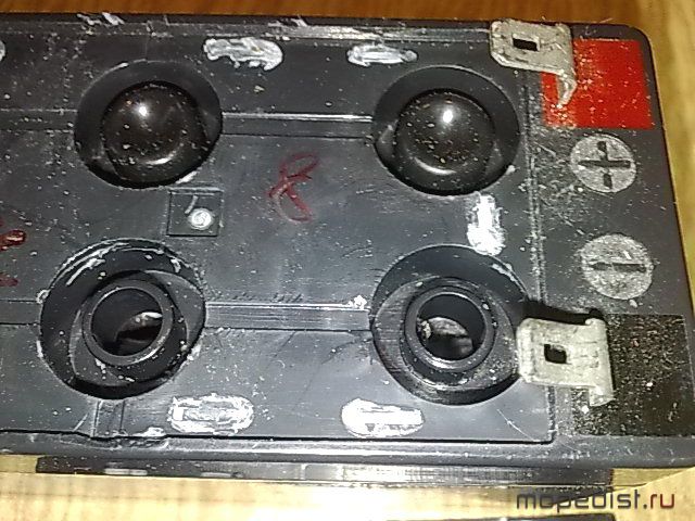

Здравствуйте.
есть фонарик с такой акб на фото.
батарея за 4 года умерла.
я хочу поменять ее на современную.
На какую?
На входе в батарею 6,3 / 6,0 В. / спустя 5 часов 5,8В
Какой туда надо АКБ?
Спасибо!

[uquote="alogik",url="/forum/viewtopic.php?p=3364482#p3364482"]есть фонарик с такой акб на фото.[/uquote]Где ФОТО?

[uquote="АлександрЛ",url="/forum/viewtopic.php?p=3364487#p3364487"][uquote="alogik",url="/forum/viewtopic.php?p=3364482#p3364482"]есть фонарик с такой акб на фото.[/uquote]Где ФОТО?[/uquote]
3Г интернет + ВПН глюки. Вот загрузил.

У вас свинцовая АКБ, не совсем понятно, она на 6,3В или на 4,2 В, отковырните отвёрточкой или ножём крышку с наклейкой на АКБ, если там под ней будет три резиновых пробки, то батарея 6,3В, если две то 4,2В.
Вот и ищите подобную по напряжению.

две то 4,2В.
я туда лил дистилированную воду.
Значит надо искать 4,2В?
А если нет такой то какую?

Гелевая, свинцовая. Скорее всего придётся такую же и искать.
Иначе придётся коренным образом менять всю схему фонаря под пару литиевых аккумуляторов, и ещё не факт, что они подойдут по габаритам.
З.Ы. Если написано было, что от 5,8 до 6,3 вольта, то зачем разводить лишние заморочки про 4,2 вольта?

Аккумулятор, скорее всего- "свинец", если 6 вольт, то это три банки.. :dont_know:
Я бы свинцовый и поставил бы, (имхо)- самая большая проблема "Донбасс"..
Можно, конечно, поставить и две банки "лития", но тогда придётся делать ЗУ с "балансировкой", а можно поставить 4 банки NiCd или NiMg, .. Правда, в обеих случаях, надо будет смотреть, на сколько будет зависеть ток через светодиоды от типа аккумулятора.

Например использовать четыри штуки никель-кадмиевых акумуляторов по 1,2 В. включённых последовательно, напряжение батареи будет примерно 4,8 В.

[uquote="alogik",url="/forum/viewtopic.php?p=3364495#p3364495"]я туда лил дистилированную воду.
Значит надо искать 4,2В?[/uquote] Если вы "лили", то, наверное, помните, сколько там было "дырок" для залива?
зы.. Свинцовый аккумулятор на 4 вольта НУ НИКАК не может выдать 6 вольт, максимум, что от него можно получить- 4,8 вольта.. - это сразу, после отключения ЗУ, дальше- напряжение довольно быстро упадёт до, примерно, 4,2~4,4 вольта..

2 дыры там

Тогда 6 вольт там, ну НИКАК быть не может, и заряжаться этот аккумулятор должен до напряжения (напряжением) не больше 4,5 вольта!
Смотрите по размерам- какой- нибудь из этих аккумуляторов войдет?

Ёпт, у китайцев херова куча разных моделей таких фонариков с батареей на 4,2В (состоящей из двух свинцовых банок), вот у меня "шахтёрский" фонарик присутствует с батареей 4,2 В и двумя режимами работы 5 или 7 светодиодов:
Добавлено after 6 minutes 52 seconds:
В принципе если ненайдёте батарею на 4,2 В, можно взять АКБ на 6,3 вольта и отпилить одну банку, получится 4,2В, я так делал из полудохлой 12 вольтовой АКБ с одной оборванной банкой 6 вольтовую, отпилив половину, припояв провод вместо клеммы: :)

Отковыриваешь отвёрткой приклеенную крышку такой гелевой АКБ, под ней находятся резиновые пробки (препускные клапана, дабы батарею не разорвало при выделения газа, если что пойдёт не так), а под ними "дырочки":
Вот в эти дырчки можно долить дисцилированной воды, т.к. при длительной эксплуатации батареи из геля испоряется вода а остаётся кислота. Доливка воды может продлить агонию АКБ на полгода-год, как повезёт.

Вот всё время удивляюсь, почему народ обычные AGM аккумуляторы обзывает гелевыми?! Нет в AGM геля! :kill: В гелевые АКБ абсолютно бесполезно лить воду - она останется на поверхности, гель воду практически не впитывает... :dont_know: Вообще, сдохшую гелевую батарею можно только выкинуть, а вот с AGM иногда имеет смысл повозёхаться, некоторые экземпляры неплохо восстанавливаются... :)

Иногда - смысл есть... К примеру, у нас АКБ для такого фонарика продают в три раза дороже, чем новый фонарик! :shock: Другое дело, что вероятность восстановления очень низкая... :dont_know: АКБ большей ёмкости обычно восстановить легче (я здесь уже хвастался - восстановил 4 китайских АКБ по 65 ампер-часов, ёмкость с 1,5 - 6 выросла до 45 - 55 амперчасов! Стоило возиться, как мне кажется... :))) )
