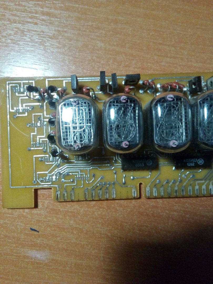

Я начинающий радиолюбитель, недавно приобрел плату, а конкретнее часы на газоразрядных индикаторах ИН-12Б, не знаю как запустить, искал аналоги в интернете и не нашел.

Посмотрите- у вас там пять дешифраторов типа 155ИД1 и ещё схема управления индикацией для ИН15 (кажется)- которая может показывать буквы.

Судя по тому, что там практически только 3 дешифратора - то это только блок индикации. Самого таймера - нет...

Посмотрите- у вас там пять дешифраторов типа 155ИД1 и ещё схема управления индикацией для ИН15 (кажется)- которая может показывать буквы.[/uquote]
Получается, остаётся отпаивать детали, или ещё возможно преобразовать в часы?

Получается, должна быть ещё одна плата? Или бутерброд?

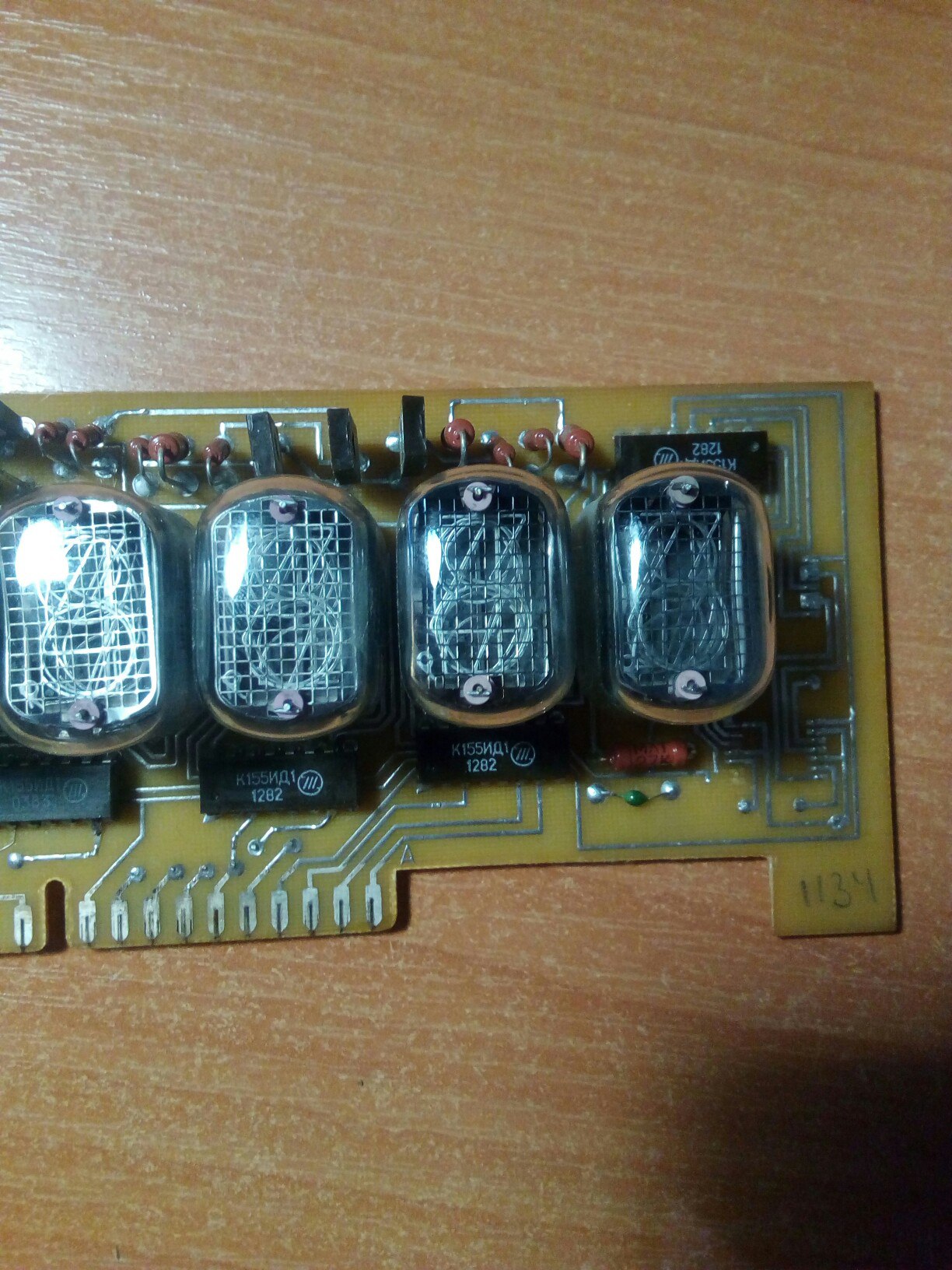

Ну, дешифраторов не три, а ЧЕТЫРЕ:
справа вверху, за лампой..
Чтобы сделать из этой платы часы, вам нужен- источник питания на 5 вольт, примерно 1 ампер, и на 200 вольт, примерно 10~20 мА (питание газоразрядных ламп)
Какая- то схема счётчика- либо микроконтроллер, либо счётчики типа 155ИЕ2 и 155ИЕ4 (желательно, но не обязательно), немного мелкой логики (155ЛА3, 155ЛА4, ну или ещё что- то похожее), кварцевый резонатор на 100 кГц, или 1 мегагерц, ну, или на какую- то "ровную" частоту, которую можно делить счётчиками на 2 (на 4, на 8 или на 10), или на какую- то "двоичную" частоту, которую можно было бы делить счётчиками на 2.. (в стародавние времена вообще использовали частоту питающей сети, но она не очень точная)

только у вас индикации секунд не будет- дешифраторов всего четыре, а две лампы слева- просто лишние.

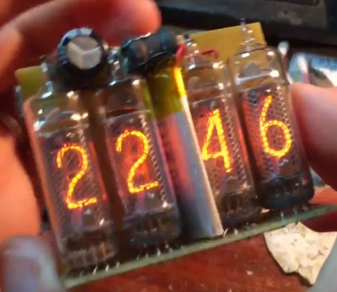

Большое спасибо. Ещё я хотел бы задать вопрос по поводу наручных часов на ИН-16, всё же первоначально я их хотел собрать. Насколько сложна их сборка и насколько затратна, просто есть 6 индикаторов, а списка деталей, самой схемы к ним нет. Я знаю, что там применяется две схемы: Одна для индикаторов, другая соответственно для остального. Я планирую всё же сделать эти часы с нуля, но по неопытности боюсь что может не получится. Я нашёл видео с этими собранными часами, попросил схему и мне дали вот это:
http://labkit.ru/html/clock?id=480
В общем, как адаптировать схему так, чтобы она подошла на ИН-16?
https://pp.userapi.com/c830309/v8303095 ... P1VUIM.jpg (Сама плата с лампами)
Я отошёл от ИН-12, но я изначально взял эту плату для того чтобы разобрать и затем понять принцип работы самих индикаторов, тем более раз это не полноценные часы.

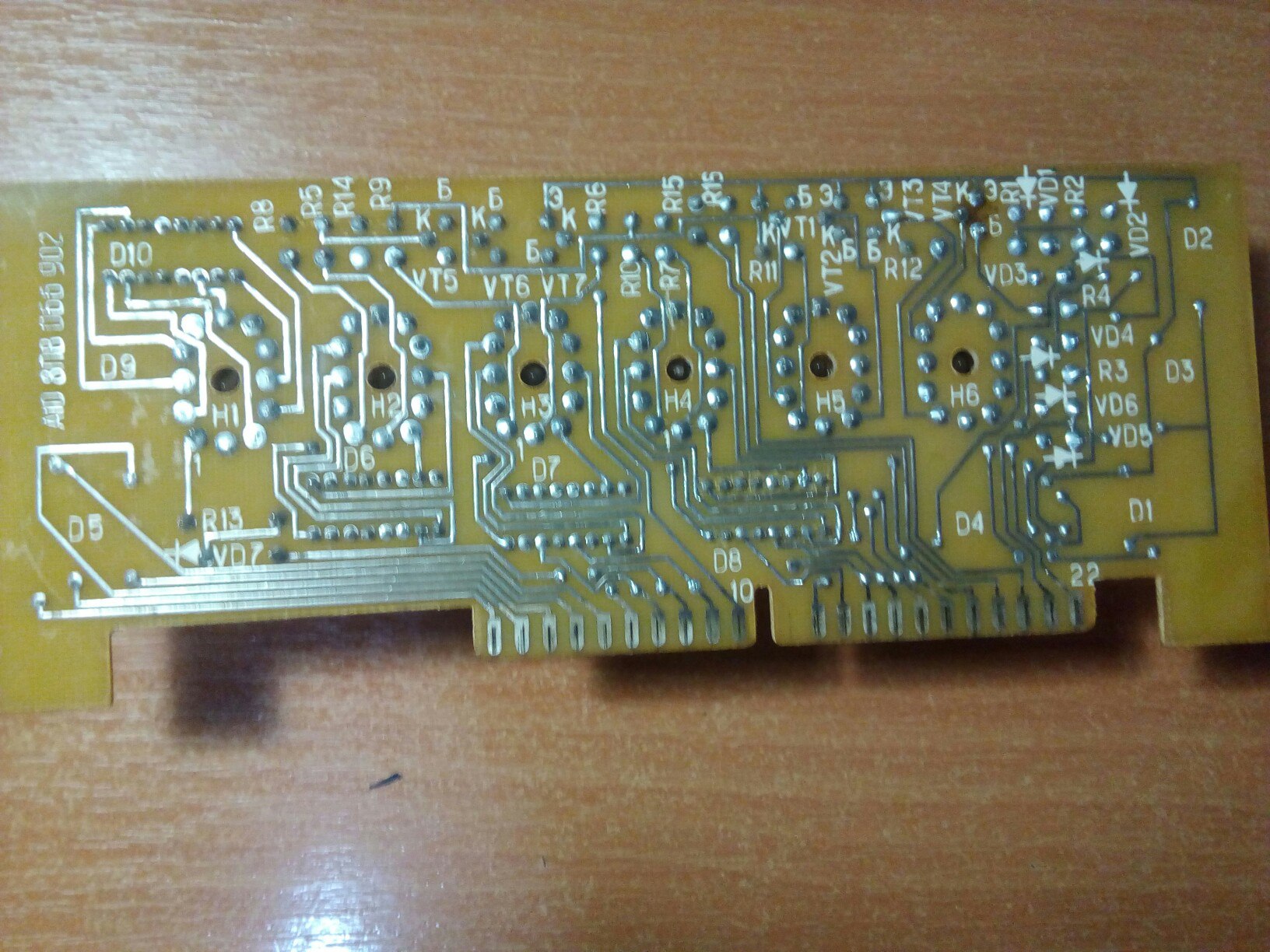

p3ачем ее разбирать? приделайте к ней 2 плату счетчиков и выводите хотть часы хоть секундомер хоть частотомеро
плата жоволно акуратная несмотра ygf то что вы ее заченто разрезали
без опыта дома такую не сделат да и отпайка индикаторов без ИК ПС может привести ких поломке-разгерменизации балона ! выводы индюкоф жеские расчитаны на панелки но последних не нашли-видимо это Ц-волтметр времен престройки или кооперативоф когда все экономили

кстати на плате разводка кажется под 133ие6(7) вот их и впаяй на место тогда останется тоека такт задать
Добавлено after 1 minute 22 seconds:
плата после золотушников содрали 133 164 564

[uquote="darb da",url="/forum/viewtopic.php?p=3365126#p3365126"]попросил схему и мне дали вот это:
В общем, как адаптировать схему так, чтобы она подошла на ИН-16?[/uquote]
Никак не "адаптировать", этой схеме, по большому счёту, АБСОЛЮТНО "по барабану" с какими из ГАЗОРАЗРЯДНЫХ ЦИФРОВЫХ ИНДИКАТОРОВ ей работать, принципиально все газоразрядные индикаторы - особо не отличаются, хоть наши- ИН-1, ИН-2, ИН-4, ИН-16, ИН-17, принцип один и тот же- на АНОД - мы его видим в виде "сетки" перед цифрами) лампы подаётся 180~200 вольт "анодного" напряжения, катод (сам символ-(цифра) ) соединяется с "землёй" с помощью специальной микросхемы или транзисторного ключа), - катод начинает светиться.. Чем крупнее лампа, тем выше анодное напряжение (180~200 вольт), и тем выше ток, который протекает через лампу (от микроампер в маленьких лампах, до долей миллиампер в больших)..
зы.. Хотя я бы посоветовал бы вам "потренироваться" на чём- то более простом и крупном, чем наручные часы..
Хотя.. Иногда, у некоторых, просто "тупая сборка" какого- то устройства бывает успешной..

Может там была динамическая индикация - 1 дешифратор работал на 2 или более разрядов.

Там 4 дешифратора, у левой лампы (мнемонической) - транзисторные ключи, а во второй лампе слева- задействовано, как мне показалось- всего два катода..
