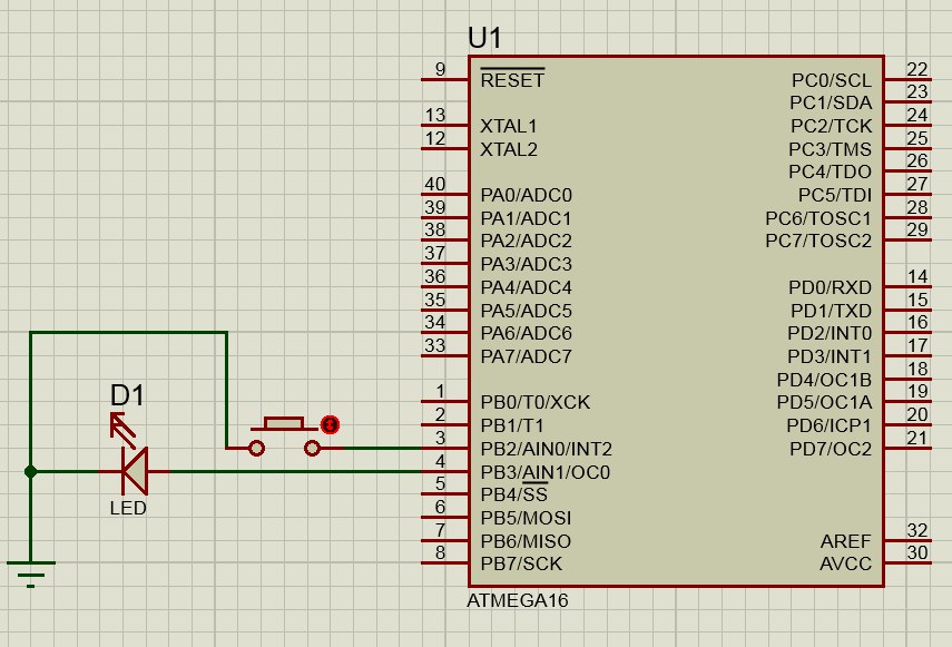

Работаю с одним портом, причем один его вывод использую, как логический вход, второй - как логический выход. Суть - по нажатию на кнопку, соединенную с портом РВ2 должен загораться светодиод, соединенный с портом РВ3.
Схема:
Код:
Код: Выделить всё
int main(void)
	DDRB &= ~(0<<PB2)|(1<<PB3); // РВ2 на вход, PB3 на выход
	PORTB |= (1<<PB2)|(0<<PB3); // Логическое состояние порта В на старте
	while(1)
		if (PORTB = (0<<PB2))
				PORTB |= (1 << PB3);
В чем может быть ошибка?

вход это PINB
Добавлено after 2 minutes 15 seconds:
и условие сделано неправильно - надо маску использовать: if (PINB&(1<<3))

Странно, потому что
Код: Выделить всё
		if (PINB&(0<<PB2))
также не работает.
ЗЫ: а где можно прочитать про смысл "==", "|=", "~" и "&"?

Код: Выделить всё
   DDRB |= (0<<2)|(1<<3); // РВ2 на вход, PB3 на выход
   PORTB |= (1<<2)|(0<<3); // Логическое состояние порта В на старте
   while(1)
      if (!(PINB&(1<<2)))
            PORTB |= (1 << 3);

kotarnold писал(а): DDRB &= ~(0<<PB2)|(1<<PB3); // РВ2 на вход, PB3 на выход
Эта операция погасит бит 2 DDRB и оставит неизменным (то есть нулём) бит 3 DDRB, т.е. оба бита порта будут работать на ввод. Если рассчитывать, что где-то раньше могли поманипулировать другими битами DDRB и все биты, кроме 2 и 3 надо сохранить неизменными, то надо отдельно погасить бит 2 (DDRB &= 0xFB;) и отдельно взвести бит 3 (DDRB |= 0x08;). Ну, а, учитывая, что остальные биты в этой задаче не задействованы, можно, по-простому, сделать DDRB = 0x08;
Да, не стоит подключать светодиод напрямую к выходу МК - добавь последовательно с ним балластный резистор, 1 кОм будет в самый раз.
Вторая ошибка - при ненажатой кнопке PB2 висит "в воздухе", его потенциал будет определяться утечками по плате, неизвестно что там будет читаться, скорее всего, всегда ноль. Надо включить "подтяжку" к плюсу, т.е. взвести в единицу бит 2 PORTB, и не забыть оставить его в единице при манипуляции с битом 3.
Дальше, вроде-бы, уже без меня подсказали.
