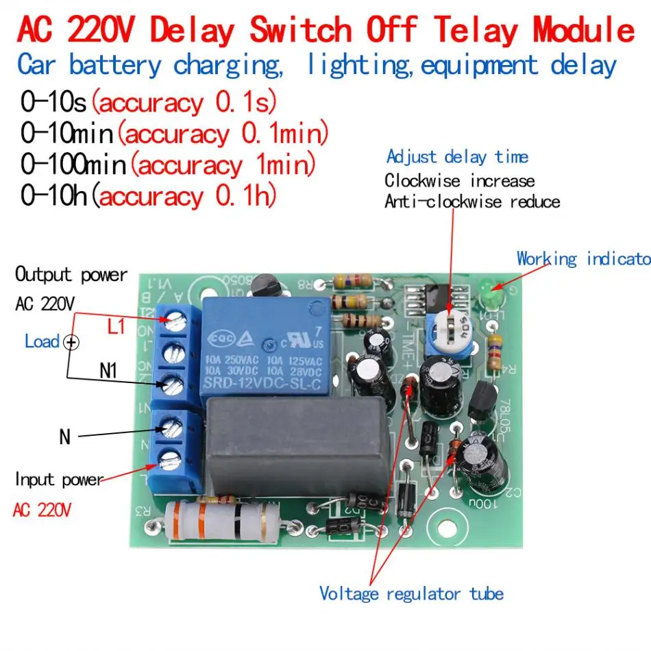

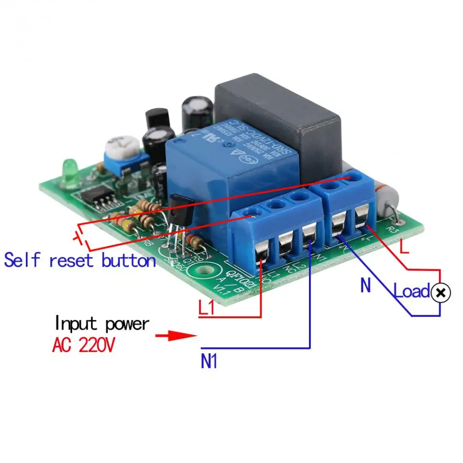

Понимаю что это не площадка для разбора покупных поделок но может поможете. Тестил на лампе накаливания . При подаче питания на плату (вставлял вилку с проводом в розетку ) происходит кратковременное загорание лампы и последующее потужание на заданное время - в моём случае 0-10сек. Если переставить провод в клемах реле то сразу загорается лампочка на заданное время и тухнет - это таймер включения . Возможно это только таймер включения и никак не задержка включения? Так понимаю что принцип работы задан не коректно . Замкнутые контакты размыкаются на заданное время . Но пока сработает реле через замкнутые контакты успевает пробегать напряжение . Нашёл фотку сself RESET button / Что должно перезапуститься когда замкну клему реле и питание ? Где покупал сотни воссторженных отзывов . Или все они того или Я ?

Значит такая логика работы у неё. Реле срабатывает на определённое время и отпускает. Пока реле не успело сработать проходит короткий импульс.

А про первое фото - что за рестарт может происходить? Эту плату покупали не домохозяйки чтоб писали что фсё Супер! Что значит читать отзывы - дурак тот кто читает а не кто пишет их.
а как ты их в начальный момент разомкнешь?

[uquote="юрай",url="/forum/viewtopic.php?p=3400525#p3400525"]Тестил на лампе накаливания . При подаче питания на плату (вставлял вилку с проводом в розетку ) происходит кратковременное загорание лампы и последующее потужание на заданное время - в моём случае 0-10сек. Если переставить провод в клемах реле то сразу загорается лампочка на заданное время и тухнет - это таймер включения . Возможно это только таймер включения и никак не задержка включения?[/uquote]
AC 220V Timer Relay Delay Switch Module Input/Output Delay Off Switch Module Adjustable Timing Turn Off Board
гугля перевёл это как:
AC 220V Модуль реле задержки таймера Модуль ввода / вывода Задержка Выключатель Модуль Регулируемая синхронизация Выключающая плата
translate.ru перевёл это как
Задержка ввода/вывода Модуля Выключателя Задержки Реле Таймера 220 В AC От Модуля Выключателя Приспосабливаемый Внебиржевой Поворот Выбора времени
Как я понял- это плата задержки времени выключения-
при подключении по схеме:
эта плата, при подаче питания- подаёт напряжение на выводы N1 и L1
(имхо) По окончании выдержки времени напряжение отключается от L1, и подаётся на L2.. (но, в самый начальный момент времени на выводе L2 может быть напряжение)
При подключении по схеме:
при нажатии на кнопку "Self reset button" появляется напряжение на выводах L и N, на время задержки модуля..
Чего тут непонятного? :dont_know:

юрай писал(а):Купленный таймер задержки включения не коректно работает
:facepalm:
Название продукта говорит само за себя - это таймер задержки ОТключения. Delay Switch-off Module.
Нагрузка подключается к NO-контактам реле. После подачи напряжения плата включает нагрузку, и отключает её по прошествии периода времени, заданного подстроечным резистором.
