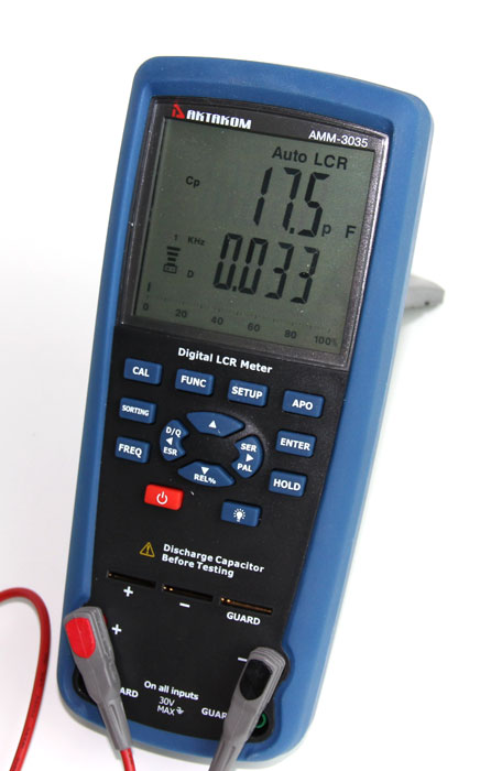

[uquote="сэм53",url="/forum/viewtopic.php?p=3480289#p3480289"]Тангенс угла потерь-нелинейная величина, на разных частотах он разный. Зависит и от температуры и от др. физических свойсвв диэлектрика. Вы пытаетесь отобрать работу у целых НИИ одним приборчиком....[/uquote]
Практически любой RLC-мост измеряет комплексный импеданс двухполюсника.
Вопрос только в точности и количестве частот измерителя.
Например AMM-3035 (измеряет и емкость и любое представление потерь - добротность, декремент затухания, тангенс потерь, ESR на 5 частотах):

Эта "штука" - обычное фуфло. Определить с помощью нее тип диэлектрика не выйдет даже примерно. ESR сам по себе ничего не скажет о диэлектрике. Нужна частотная зависимость, хотя бы.
А вообще, задача не слишком понятна. Если известен партнамбер конденсатора у производителя, то известен и тип диэлектрика. А отличить защитные квалификационные конденсаторы при отсутствии маркировки принципиально невозможно.
