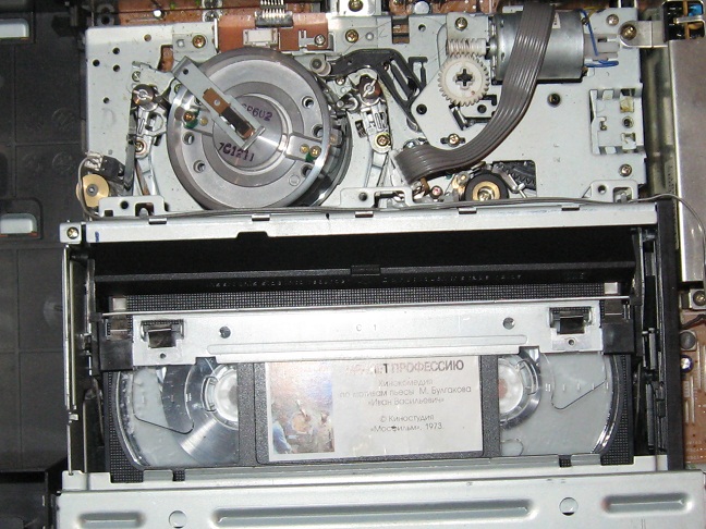

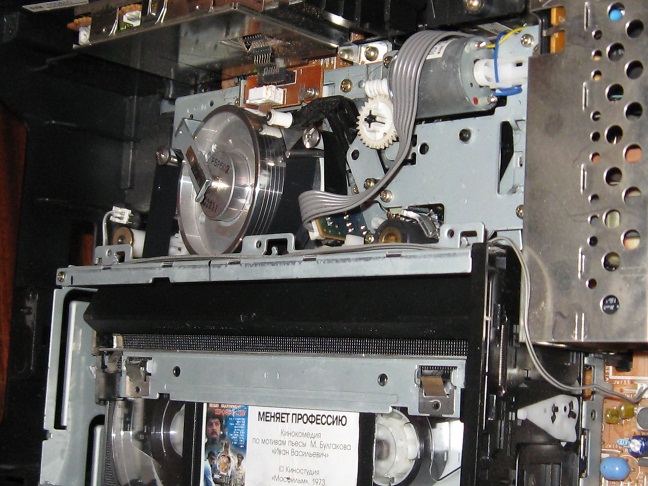

Понадобилось перевести VHS кассеты на цифру , достал со шкафа Sony SLV-P55EE , но вот проблема кассету проглотил, а обратно не выдаёт и не крутит при включении 5 сек горит лампа и выключается , и не реагирует, и никто не берётся за эту технику, обращаюсь к коту ! Что делать,с чего начинать? - С меня коробка Вискаса

Так для начала крышку снимите и посмотрите, может там пассики сгнили и рассыпались. Кстате насколько помню с открытой крышкой видик кассету будет всё время выгружать из-за освещённости датчика.крабс писал(а):Что делать,с чего начинать?

Я бы посоветовал для начала поднять протяг и, аккуратно прокручивая вручную приводы, заправить и вынуть кассету, как говорится, во избежание. А то, может получиться, что цифровать будет потом нечего.

Отремонтировал таких тысячу
Пасик однозначно менять.
Почистить и смазать по новой программное устройство
(снизу механизма, под черной пластиковой крышкой).
Как разобрать- ОТКЛЮЧИТЬ ОТ СЕТИ
1 открутить два черных винта на задней крышке (усетевого разьема),
2 ... блестящий винт крепления спереди бл. питания,
3 ... блестящий винт крепления бл. питания к механизму с боку,
4 вынуть блок питания приподнимая переднюю часть вверх,
5 ... три винта крепления механизма
-два спереди справа и слева от кассеты
- один сзади посередине, он же крепит экран усилителя (вертикальная плата закрытая мет. коробочкой)
и может быть винт крепления этой платы к задней стенке корпуса.
6 АККУРАТНО отсоединить (в верх) черный разьем с жесткими проводниками это платы от механизма
7 отсоединить плату усилителя в верх от платы (держится за счет разьема очень крепко!)
8 отсоединить разьем стирающей головки с серым проводом от платы (возле передней части бл. питания.
9 теперь можно приподнять АККУРАТНО механизм сначало спереди.
Если ничего не держит механимзм легко поднимается.
Укладываешь на стол нижней частью верх.
Все видно и пасик и программник на зеленой платке.
Все делается АККУРАТНО и без фанатизма.
Вытащить касету можно и не разбирая.
Справа на верху механизма, возле блока питания, находится маленький двигатель с червячным механизмом.
Если его крутить в одну из сторон, рога (стойки) задвинутся в кассету и прижимной ролик отойдет от вала.
В крайнем положении можно будет АККУРАТНО приподнять и вытащить касету.
Чтобы спасти пленку, нужно подмотать пленку в касету вращая ведущий двигатель (хотя бы через вал).
В этом механизме особеность - загружает и выгружает касету ведущий двигатель с этим пасиком.
Соответственно если пасик проскальзывает - касета садится а вот выгрузить ее не может.
Да когда собираешь обратно, нужно следить за деталями на плате попадающими под механизм.
Особено это касается маленького электролитического конденсатора сзади механизма ( сносят ег напрочь)
Как говорится описАл все что вспомнил, а остальные последствия зависят от рук и головы прочитавшего
