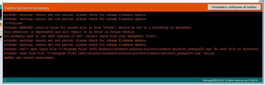

Всем привет!
У меня есть чип Atmega328 на плате и я решил превратить его в ардуино. После всех подключения USBASP в Arduino IDE я выбираю соответствующую плату:
Выбираю в качестве программатора USBASP.
Жмакаю "Записать загрузчик" и Arduino IDE выдает:
Что я делаю не так?

Потому что по пути C:\Program Files (x86)\Arduino\hardware\arduino\avr/bootloaders/optiboot_atmega328.hex Arduino IDE не может найти файл optiboot_atmega328.hex.
По чему то не верно выбрана используемая частота, необходимый файл optiboot_atmega328_pro_8MHz.hex.
Скорее всего его не будет. Вот
optiboot_atmega328_pro_8MHz.rar
