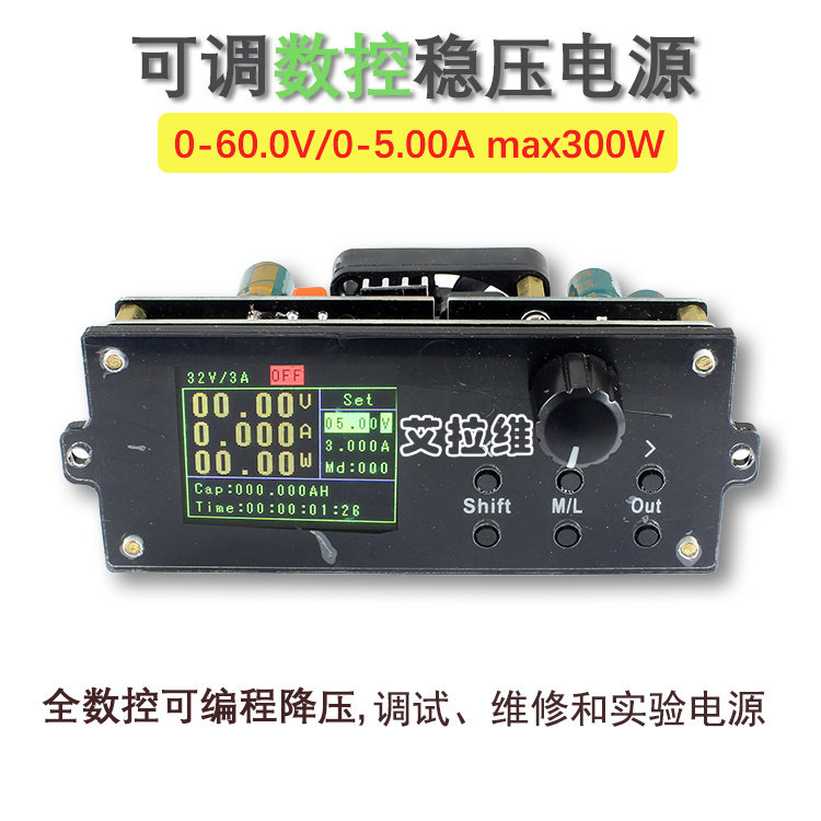

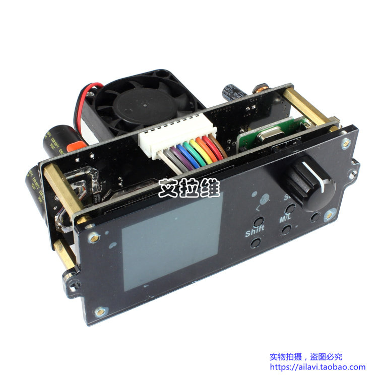

Вот таких регуляторов 2 шт купить и в корпус вертикальный -
https://item.taobao.com/item.htm?spm=a2 ... t=7#detail
Обзор линейки - https://mysku.ru/blog/taobao/69051.html

Мало того что уродливое так таобао вобще неинтересен, я там покупать не буду, доставка дороже.
Наверняка цифры мелкие что не разгядеть и кнопки не попасть.
Лишних 10-20 килорублей на покупку хлама у меня нет, а желания тратить месяц на поиск там и вовсе, надоедает при попытке найти первый товар.
