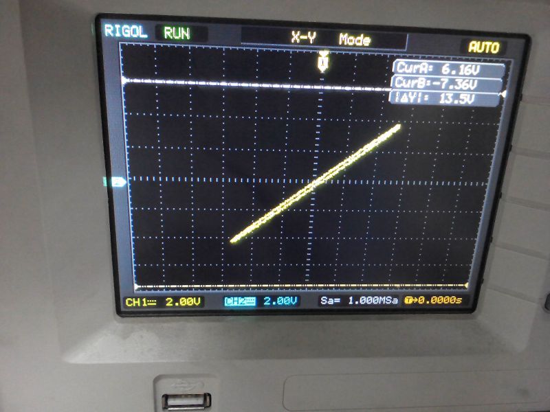

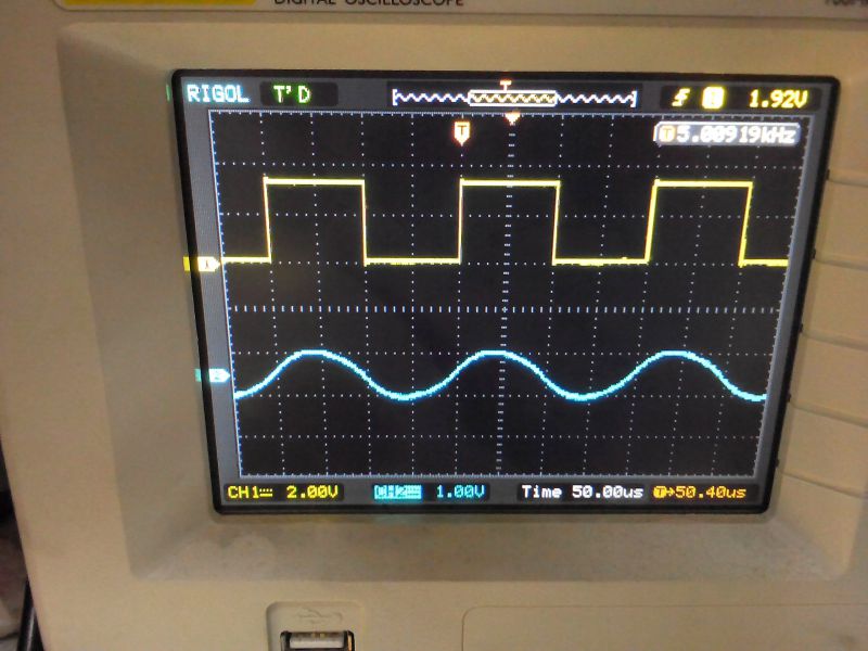

Первый вариант, взял драйвер HCPL3120, подал меандр, кручу вал двигателя, синус и косинус как в предыдущем кино ростут, убывают, меняют фазу на 180°
Задал на показометре развёртку ХУ, получилась палка, которая крутится вместе с вращением вала.
Второй вариант. Взял два драйвера, подал сигнал со смещением в 90°, да фаза плывёт, но при переходе каждой четверти сигнал изменяет свою амплитуду от мин. до мах. в три раза.

asvhmao писал(а):сигнал изменяет свою амплитуду от мин. до мах. в три раза.
У меня две версии: или сигнал подаётся на разные обмотки, одна подвернулась вторичная, или сигнал неправильный: неодинаковые амплитуды или фазы отличаются не на 90 градусов. В режиме X/Y синус и косинус выглядят, как окружность. И третья версия: на обмотки подаётся синус или прямоугольник? Параллельно с выходной обмоткой конденсатор - LC-фильтр выделяет первую гармонику, резистор уменьшает излишнюю добротность. Можно попытаться и на первичках поймать резонанс, если лень делать синусоиду другим методом.
