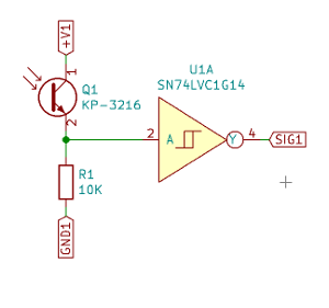

Пытаюсь сделать сделать датчик пересечения линии… Задача очень простая, понять что кто то прошел через дверной проем в одну внутрь или вышел. Проблема возникла с аналоговой частью, собственно про нее и вопрос.
Изначально замысел был, что с одной стороны находится два фото транзистора с пиком чувствительности в ИК диапазоне (880 нм) напротив ИК светодиод. Схема включения фототранзисторов следующая
Смысл я думаю понятен. Из фототранзистора (если быть точным модель KP-3216P3C) и сопротивления собран делитель к которому подключен инвертирующий триггер Шмитта, который должен на выходе дать четкий 0 или 1.
Как оказалось на практике схема не работает. Транзистор на хоть сколько ни будь значимый ток не открывается.... Чтение мануала показало, что похоже максимальный ток который может пропустить через себя полностью открытый транзистор 0,4 mA понятно, что так работать не будет.
Дальше пробовал экспериментировать с фототранзистором BPW85B, но от него тоже мало чего удалось добиться. При напряжение коллектор - эмиттер порядка 10V, коллекторный ток порядка 2 mA. Причем очень слабо зависит от освещения.... Я пытался на него светить ИК диодом BL-L513IRBB у него как раз пик излучения с длинной волны 880 нм. Нифига, коллекторный ток меняется очень слабо сотые микроампера....
Ну и собственно вопрос что теперь со всем этим делать? Я как то не так готовлю фототранзистор? Или в принципе подход к решению задачи надо менять?

Триггер Шмитта тут не годится, нужен КОМПАРАТОР, но, при изменении освещённости и он будет "лажать"..
Есть более "продвинутые" варианты - основанные на фотоприёмниках от ДУ бытовой электроники, типа TSOP17**
https://masterkit.ru/shop/1318346
https://sdelaysam-svoimirukami.ru/4413- ... barer.html
"добыть" подобный фотоприёмник
можно из любого бытового прибора с ДУ- DVD, видика, телевизора.. При чём, телевизор надо брать не самый старый, а (имхо) с середины 90-х до середины "десятых" годов
[uquote="Foxhound",url="/forum/viewtopic.php?p=3566794#p3566794"]Я как то не так готовлю фототранзистор? Или в принципе подход к решению задачи надо менять?[/uquote]
У вас просто НЕ ХВАТАЕТ СВЕТА для открытия транзистора- они, собственно, и не предназначены для того, чтобы "видеть далеко".. Поднесите фотодиод вплотную- и, скорее всего, ваша схема заработает..
Я "ловил" сигнал на фототранзистор от мышки, но я светил ЛАЗЕРНОЙ УКАЗКОЙ с расстояния в 1,5~2 метра (с бОльшего расстояния попасть "с рук" в фототранзистор не так просто)
У фотоприёмников от ДУ есть два "преимущества" - у них встроенный усилитель с АРУ, и они рассчитаны на приём сигнала определённой частоты (30, 36 или 38 килогерц), на сигналы другой частоты или на "просто свет" они (почти) не реагируют.

детекция направления возможна только с двумя такими линиями и то при учете множества локальных обстоятельств

[uquote="АлександрЛ",url="/forum/viewtopic.php?p=3566814#p3566814"]У фотоприёмников от ДУ есть два "преимущества" - у них встроенный усилитель с АРУ, и они рассчитаны на приём сигнала определённой частоты (30, 36 или 38 килогерц), на сигналы другой частоты или на "просто свет" они (почти) не реагируют.[/uquote]Ага, и поэтому такой частотой ему придётся кормить ИК-излучатель. Причём, взяв непонятно какой TSOP, он не будет знать, какую частоту этот TSOP принимает. То есть или экспериментировать, или лучше (проще, надёжнее) купить готовый, наверняка их ещё продают.
