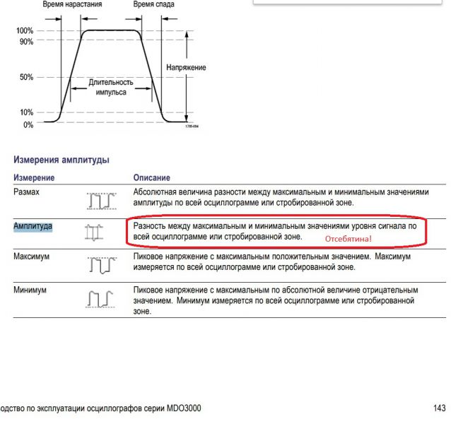

Пример явной отсебятины (Tektronix!!!):
PPS: Вот интересно, а как в контексте своей инструкции Тектроникс предполагает измерение амплитуды затухающих колебаний?

4. Пример явной отсебятины (Tektronix!!!):
5. PPS: Вот интересно, а как в контексте своей инструкции Тектроникс предполагает измерение амплитуды затухающих колебаний?[/uquote]

4. А что тогда "неОтсебятина"? У ригола тож примерно тож самое написано. Или все инженеры сговорились "отсебятину" нести?

4. Вы же сами видите, что в мануале Тектроникса предлагаемая вам цифирь под названием "амплитуда" полностью лишена смысла.[/uquote]

2. Амплитуда, милейший, НЕ ПРОИЗВОДИТ НИКАКУЮ РАБОТУ. Как и любое напряжение... Прекратите нести ахинею, откройте учебник и ознакомьтесь с матчастью. Любое измеренное значение (пик-ту-пик, амплитуда, действующее, среднее, дифференциальное) используется там, где его удобнее использовать в расчетах.
3. Полная чушь. Амплитуда как общенаучное понятие определяется не нормой ГОСТа. Амплитуда - это ФИЗИЧЕСКИЙ и МАТЕМАТИЧЕСКИЙ термин. ГОСТ просто прописал этот термин как норму самого ГОСТа. Обычная практика любого стандарта - определять термины этого стандарта в нем самом, не ссылаясь на сторонние источники.
Откройте математику в разделе тригонометрических функций ЛЮБОГО ИЗДАНИЯ и посмотрите что такое A в функции A*sin(omega*t+fi).
Остальные пункты нет никакого смысла комментировать. Это просто набор слов.
3. Наверное это не "сговор", а просто именно так и нужно. Просто это у нас "отсебятину" сделали, решив оторваться от буржуазных измерений. Ведь слово "амплитуда" даже в госте является недопустимым термином. А вот все инженеры это прекрасно понимают - ведь приборы все буржуазные.
Инженеру нужно знать как размах пик-ту-пик (для оценки переходных процессов), так и саму амплитуду сигнала (для оценки правильности формирования и прохождения сигналов).[/uquote]
[uquote="oldbulb",url="/forum/viewtopic.php?p=3576651#p3576651"]Ответьте на два вопроса чисто для спортивного интереса (не для меня, для себя):
1. Какова частота постоянного напряжения.
2. Какова амплитуда постоянного напряжения.[/uquote]
К чему этот явный оффтоп? Мой вопрос никак не связан с постоянным напряжением, и я ваще не врубаюсь, к чему постоянку с "отсутствующими электронами" втолкали в эту тему.
Вы то себя к ярым последователям Оккамы причисляете, то плодите эти сущности одну за другой, без всякой на то причины. Вот каким боком ваша постоянка имеет отношение к моему вопросу - как осциллографы измеряют амплитуду?
Ну раз решили потроллить, то я отвечу:
1. Очень высокая, вплоть до нескольких терагерц
2. Равна либо пульсации, либо шуму. Осциллограф при измерении амплитуды выдаст амплитуду как собственного шума, так и присутствующего на постоянке.

2. Следуя канве текущего обсуждения, можно было понять, что я подразумевал. Речь была о том, что есть какой-то сигнал, а раз меняется его уровень (в данном случае напряжения, раз мы про осциллографы речь ведём), то и амплитуда у него должна быть. А под "эффективной работой" я не зажигание лампочки подразумевал, а хотя бы передачу единицы информации.
Раз уж такие умные, то к чему докапываться до "ахинеи", вместо того, чтоб дать ответ на вопрос?
3. В гостовых изделиях и нет такого понятия, как "амплитуда". К чему вы оба сюда эти госты тащите? В нормальных приборах такое понятие присутствует и меня интересует сам принцип его вычисления. Ну вот зачем всё в гостовый троллинг сваливать, если он вообще здесь не при делах?
Знаете, как амплитуду вычисляет осциллограф - поделитесь знанием. Не знаете - к чему тогда выпячивание ЧСВ?
[uquote="КРАМ",url="/forum/viewtopic.php?p=3576734#p3576734"]Откройте математику в разделе тригонометрических функций ЛЮБОГО ИЗДАНИЯ и посмотрите что такое A в функции A*sin(omega*t+fi).[/uquote]
Я в третьем своём сообщении об этом писал - Теоретическая амплитуда синуса равна радиус-вектору и удобна только в теории, в практике её сложно использовать, если сигналы имеют постоянную составляющую. Или принцип "не читал, но осуждаю" важнее всего остального?
И речь не о теории, а о практики. Или по вашему тож выходит, что у сигналов произыольной формы или импульсных не может быть амплитуды, которую важно знать в практических работах? Вы тоже себя причесляете к клану верховных жрецов-хранителей высокого знания об "амплитуде" и считаете всех инженеров, выпускающих измерительное оборудование, унылыми "отсебятинами"?
[uquote="КРАМ",url="/forum/viewtopic.php?p=3576734#p3576734"]Остальные пункты нет никакого смысла комментировать. Это просто набор слов.[/uquote]
Так понимаю, что нет смыла не только комментировать, но и читать? Иначе как ещё объяснить комментарий выше?
Так может высокомудрейший таки снизойдёт до челяди и сможет ответить на поставленный вопрос - как осциллографы измеряют амплитуду?

если исходить из наблюдения, что идиотизму предела нет, то тему лучше перенести в МЯУ......
Цифровой осциллограф может показать разницу минимального и максимального отсчёта....а как вы будете использовать эту разницу и называть, его абсолютно не интересует...)))))

[uquote="Один",url="/forum/viewtopic.php?p=3576845#p3576845"]2. Следуя канве текущего обсуждения, можно было понять, что я подразумевал. Речь была о том, что есть какой-то сигнал, а раз меняется его уровень (в данном случае напряжения, раз мы про осциллографы речь ведём), то и амплитуда у него должна быть.[/uquote]
НЕ должна. Амплитуда имеет смысл только для ПЕРИОДИЧЕСКОГО СИГНАЛА. Амплитудой называют модуль максимального значения сигнала за период. У сигнала имеющего случайные характеристики понятие амплитуды отсутствует. Для него применяют термин пик2пик. Для сигналов хоть и периодических, но сложной формы, применяют термин "двойной размах", который по сути является удвоенной амплитудой.
[uquote="Один",url="/forum/viewtopic.php?p=3576845#p3576845"]А под "эффективной работой" я не зажигание лампочки подразумевал, а хотя бы передачу единицы информации.[/uquote]
Передача информации посредством электрических сигналов - основная цель изучения РАДИОТЕХНИКИ. В теории сигналов, которая является краеугольным камнем радиотехники как науки и как технического приложения, амплитуда имеет вполне определенный смысл. О нем я ранее написал. Технический жаргон волен употреблять термины в самых широких смыслах. Однако Ваш "птичий язык" я не обязан понимать. Меня ему не учили и я его нигде в литературе не встречал.
[uquote="Один",url="/forum/viewtopic.php?p=3576845#p3576845"]Теоретическая амплитуда синуса равна радиус-вектору и удобна только в теории, в практике её сложно использовать, если сигналы имеют постоянную составляющую.[/uquote]
Это ВАМ сложно использовать. Просто потому, что Вы НЕ ЗНАЕТЕ как ее использовать. Не следует полагать, что и другие поступают так же.
[uquote="Один",url="/forum/viewtopic.php?p=3576845#p3576845"]Знаете, как амплитуду вычисляет осциллограф - поделитесь знанием.[/uquote]
На основании изложенного мной в первом абзаце настоящего сообщения, спешу Вас разочаровать. Осциллограф вообще не может вычислять амплитуду достоверно.
Поскольку осциллограф не оперирует периодическими сигналами. Осциллограф рассматривает ВЫБОРКУ СИГНАЛА и на свой страх и риск пытается определить некие параметры ЭТОЙ ВЫБОРКИ. И не важно как он их называет.
Я вообще не пользуюсь автоматическими измерениями. Предпочитаю курсор. При четком понимании полной диаграммы рассматриваемого сигнала с помощью курсора можно определить и период, и амплитуду, и двойной размах.
С точки зрения терминологии, определяемые терминами сущности обязаны быть идентичны на любом уровне и методе рассмотрения сигналов. Спектральный анализ использует термин амплитуды ровно так, как я его ранее определил. Значит и сложный сигнал подлежащий разложению в гармонический ряд обязан использовать этот термин идентичным образом. Иначе математика не сойдется.
