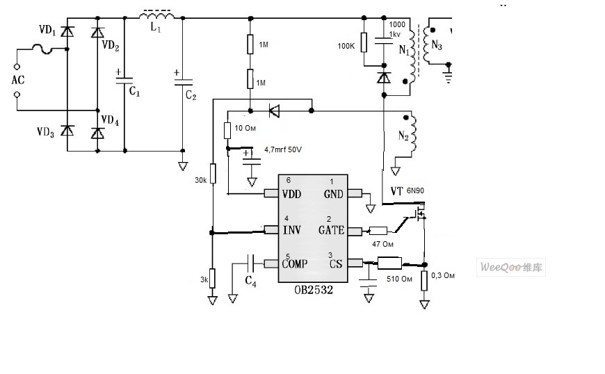

Есть импульсный блок питания 24В 1А. Подскажите, как из него сделать 28В на выходе?
Строго не судите, схему накидал в чем было под рукой. Маркировки стабилизатора нет - то ли стерта, то ли даже не печатали. (оторванный диод в правом-нижнем углу трансформатора - так и было куплено в магазине, сам немного в шоке)

Судя по габаритам и номиналам элементов он никак не может быть 24 вольт 1 ампер. Его мощность ватт 5 потолок. Выходное напряжение в схеме задается стабилитроном, который последовательно со светодиодом оптопары включен, на низкой стороне. Поставьте стабилитрон на 27 вольт. При этом надо будет поменять выходной конденсатор на более высоковольтный, там и так 25-вольтовый на пределе работает

Нельзя так проверять. Напряжение устанавливается стеклянным стабилитроном со стороны печатной платы. Можно добавить ему впослед второй стаб на 3,9В. Или заменить цепочкой любых стабилитронов на общее напряжение примерно 26в.

Увеличением сопротивления R3 можно поднять выходное напряжение, но не факт, что до 28. Конденсатор 470Х25 обязательно менять минимум на 35В.

Лучше сделать на TL431 - стабилизация будет лучше в сто раз, чем на простом стабилитроне!

Вся эта затея с этим блоком питания из-за того, что у меня вышел из строя блок питания увлажнителя. Купил обычный импульсник на 24В 1А, думал из него сделать блок питания для увлажнителя (пусть и без плюшек в виде регулировки и т.п.), но в увлажнителе после транса выходят 2 напряжения - 12 и 34 В (судя по форумам, т.к. реальные свои измерить нет возможности). 12 В на всякие вентиляторы/лампочки, 34 В на излучатель. Читал, что излучатель может работать и на 28 вольтах, поэтому и пытаюсь переделать 24 в 28 (в идеале бы 34). Беда в том, что что-то понимаю в электронике, а что-то нет (больше НЕ понимаю, чем понимаю, т.к. редко этим занимаюсь). Пробовать восстановить плату с увлажнителя - малореально, т.к. 3 smd-резистора улетели со своих мест, еще 1 обуглился, номиналов нет.
У кого какие мысли будут?

Чинить родной БП! Там ШИМка какая? По ней можно восстановить горелое.
Схемы включения(типовые) в Даташите на ШИМку есть всегда.

Если это тот, что я обвел красным в правом-верхнем углу, то на нем только под определенным углом просвечивает выдавленная надпись "12", а дальше не видно.
Если речь про ключевой транзистор, одна нога которого уходит в трансформатор, то 2N60FC.

Отмыть микруху спиртом, ацетоном, смывкой для лака на худой конец... надпись гравирована лазером - не исчезнет!
Резисторы в Истоке(Source) - три паралельно, обычно до 1 Ома - значит общее было 0.3-0.5 Ома.
R15 и D4 - проверить и мостик тоже.
Если не удастся найти по маркировке, ШИМку можно опознать по распиновке - зарисуйте куда какая нога идёт.
Там делов -на 15 минут с бумагой и карандашом! :write:

alexradio1103, микруху оттер водкой (спирт закончился). Нарисовалось 12F11. R15 не знаю сколько должно быть - часть маркировки подгорела, но меряется на 1,06 МОм, D4 не смог выпаять ни феном ни паяльником (не знаю чем он там присобачен), на плате вроде как живой (падение 560, в другую обрыв), мостик отправился в мир иной, так же как и пробивной резистор. Схему попробую нарисовать когда дети спать лягут, сейчас ничего не дают сделать.

СМД детальки могут быть приклеены красным компаундом, что-то вроде эпоксидки. Будьте аккуратны с выпайкой, особенно с керамикой - кондёры могут срываться "с мясом" оставляя обкладки на плате.
R15 не может там быть 1 МОм. там килоомы или десятки Ом обычно. Это цепь с обмотки самопитания на эл-лит (мелкий кондёр), выпрямленное с диода D4.
ШИМка похожа на эту:
И как я и думал - три резюка в истоке полевика - 3х1 Ом = 0.3 Ома.
Обсуждение: http://monitor.espec.ws/section39/topic298085.html :write:

Дорисовал схему. Сложновато немного для меня, т.к. редко занимаюсь подобным (догадался взять фонарик только когда почти всю схему нарисовал, чтобы насквозь плату просвечивать и дорожки видеть).
R15 не опознал (на второй картинке слева).

Ставьте R15 как в приведенной схеме - 3 кОм. Если напряжение будет завышено можно увеличить.
