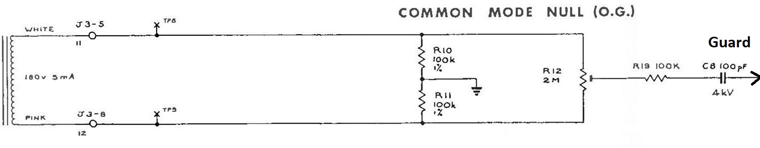

P.S. Так как любые НИОКР начинаются с анализа состояния проблемы, заглянем и мы под капот существующим изделиям - широкодиапазонным универсальным калибраторам. В качестве представителя вновь выбран самый простой 7,5-разрядный Datron 4-й серии, но с таким же успехом это могли быть и Fluke 5440B, 5500, 5700 и т.п., всё равно выводы будут теми же самыми.
Из схемы видно, что в корпусе калибратора можно выделить два функциональных отсека. Фронтальный предназначен для размещения в нём прецизионных узлов (плат) со стабильно низким тепловыделением. Он изолирован и экранирован толстыми пластиковыми стенками и алюминиевыми пластинами, совмещающими функции теплового и электростатического экранов.
В тыловом отсеке, наоборот, размещены узлы, имеющие высокое тепловыделение и требующие активного охлаждения (потребляемая мощность калибратора до 300 Вт): силовой трансформатор, источники питания заземлённых и изолированных узлов, высоковольтный трансформатор, выходные каскады усилителя 10 В и источника тока. Охлаждение обеспечивается системой из вытяжного вентилятора, смонтированного на задней стенке корпуса напротив радиаторов, и приточного окна с воздушным фильтром, расположенных напротив блока линейных стабилизаторов.
Конструктивное разделение силовых и прецизионных узлов является необходимым, но не достаточным условием минимизации температурной и кратковременной нестабильности выходных параметров калибратора. В качестве дополнительной меры предусмотрено индивидуальное тепловое и электростатическое экранирование каждой из аналоговых плат расширения. Оно же устраняет и конвективные потоки внутри фронтального отсека.
Кроме того, следует принять во внимание, что для коммутации сигнальных цепей в калибраторе используются моностабильные неполяризованные реле на 24 В, применение которых продиктовано требованиями эксплуатационной безопасности. При всех своих преимуществах эти реле обладают критичным недостатком: рассеивают мощность на катушке во включенном состоянии, что обуславливает возникновение термоЭДС в контактных парах. Решена данная проблема аж двумя независимыми путями. Во-первых, импульсной подачей рабочего напряжения срабатывания на 50 мс с переходом в режим удержания якоря со сниженным до 10 В напряжением на катушке. Во-вторых, попарно-встречным включением контактов реле для компенсации возникающих термоЭДС:
Напоследок, стоит уделить внимание способу компенсации паразитных токов и вызываемых ими потенциалов в цепях защитного экрана и аналогового нуля по отношению к заземлённому корпусу прибора:
P.P.S. Как справедливо заметил serg-el, попарно-встречное включение контактов реле даёт ещё одно существенное преимущество: более высокое активное и реактивное сопротивление в разомкнутом состоянии. Помимо этого, я не указал второй типовой элемент защиты от помехи общего вида - синфазные дроссели на выходе силовых понижающих трансформаторов.

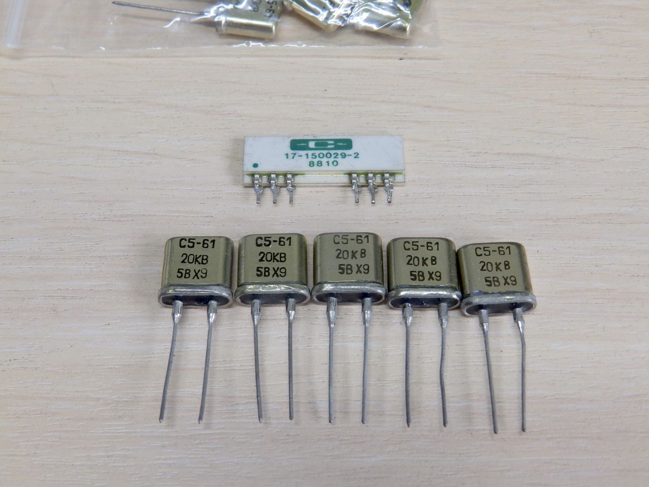

P.S. Вместо наборного 100-кОмного шунта для поддиапазона 10 мкА опробовал 2 варианта: тонкоплёночные сборки Caddock и окукленные фольговые резисторы AE FLC. У первых, не смотря на гарантированный ТК отношения <2 ppm/°С, абсолютный ТК оказался в районе +18-24 ppm/°С (по даташиту до 25) - не подходят. А вот у вторых ТКС 0-1 ppm/°С, так что на них и остановился. Долговременной стабильностью конечно не блещут (и у Caddock, и у AE типовая 25 ppm/год), но зато дешёвые и компактные. В Lite-версии с LM399 можно поставить С2-29В.
Жертвами упрощения в итоге оказались 2 реле реверса полярности и 3 из 5 резисторов шунта 100-кОм.
