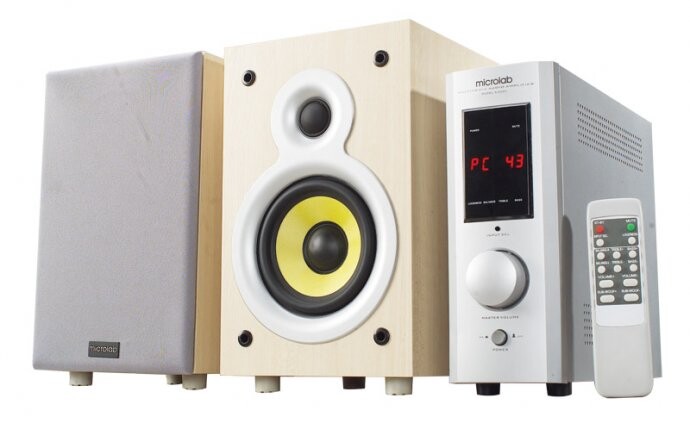

Доброго времени суток.
Есть аудио система "Microlab Pro 1", от стационарного пк на максимальной мощности - дом ходуном ходит.
Если же подключать от ноутбука или смартфона, звук в разы тише.
Можно ли усилить сигнал путем установки усилителя в разрыв Aux провода, т.е конкретно усилить сигнал смартфона или любого другого устройства которое подключено через 3.5jack к усилителю и с усилителя отправить его прямиком в аудио-систему?
Если конкретно такая схема возможна, то на какой схеме спаять усилитель и нужно ли будет дополнительное питание?
И если у кого есть желание, объясните пожалуйста почему сигнал с ноута/телефона тише чем с стационарного пк, ведь по логике ноут должен выдавать такой-же сигнал как и ПК, если конечно дело в питании...

Лучше встроить такой усилитель внутрь колонки и воспользоваться его питанием ...
Re: Усиление выходного сигнала с смартфона
Можно.kingleonide писал(а):Можно ли усилить сигнал путем установки усилителя в разрыв Aux провода, т.е конкретно усилить сигнал смартфона или любого другого устройства которое подключено через 3.5jack к усилителю и с усилителя отправить его прямиком в аудио-систему?
Причина в рассогласовании выходного сопротивления усилителя телефона и входного сопротивления усилителя активных колонок. Выход усилителя телефона расчитан на подключение низкоомных наушников сопротивлением несколько десятков Ом, а вход усилителя имеет сопротивление в десятки кОм.kingleonide писал(а):объясните пожалуйста почему сигнал с ноута/телефона тише чем с стационарного пк, ведь по логике ноут должен выдавать такой-же сигнал как и ПК, если конечно дело в питании...
Вот поэтому и работает тихо.

"Прошка" имеет отдельный от колонок усилитель - так что ломать их не потребуется...
Если глянуть схему, и если память мне не изменяет, где-то после темброблока стоит ОУ, согласующий уровни сигнала - для увеличения усиления достаточно будет подключить по резистору параллельно нижним резисторам делителя обратной связи... Лучше эту доработку сделать отключаемой, иначе может возникнуть тема "почему шипят колонки?"
На входах там, вроде, тоже делители есть - можно аналогично поэкспериментировать с ними, только шунтировать нужно будет верхний резистор...
А вообще - странно: не встречал ни одного телефона, уровень сигнала на выходе которого был бы недостаточен для раскачки усилителя от "прошки"...

Так у стационарного системника 2 вольта на выходе. Двд с его 1,5 вольт тоже тише звучит. Смартфон видно древний как мой сониэрикссон С510
тот тоже не может раскачать этот Про.
В чём ещё может быть проблема? Да ни в чем. Сигналы слабые.

насчет выходного сопротивления -так оно здесь не при чем тк очень мало -около 20...50ом,а входное усилителя намного больше десятки килоом
просто у ваших источников малое выходное напряжение -около 0.7в,а у пк около 2в
транс предложил потому что не надо лезть в усилитель,а так да резисторы оос изменить и все,но не всегда это возможно например у тда7377 и прочих автомикрух нет обвеса,еще транс хорошо давит помехи от цапа,если его сделать на пермаллое,то габариты очень малые(трансформируемая мощность всего 5мвт),и он не имеет питания(пассивный переходник)
поставьте на ZTЕ программный бустер,это немного добавит громкости
