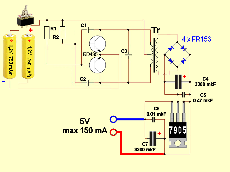

какие параметры R1 R2 C1 C2 C3 Тr нужны для выхода?

Сообщение rhouland4 »
какие параметры R1 R2 C1 C2 C3 Тr нужны для выхода 5В и не менее 150 мА?

Сообщение Querist »
https://embedderslife.wordpress.com/201 ... ый-преобр/ :
намотал обмотки — первичную, 15 витков в два провода, и вторичную, 63 витка. Коэффициент трансформации получился 4.2, то есть, из 1.5 В получим примерно 6.3 В
Для вашего случая коэффициент трансформации 2,083, например первичная 15 витков, вторичная 32 или 10 и 21
R1 R2 - чем меньше, тем больше выходной ток
спасибо, завтро и соберу, а то сделал на однотактном и на одном аккумуляторе - ток мизерный - 0.8 мА получился.
кольцо побольше возьму, и провод не тонкий особо. резисторы по 500 ом, С1 С2 по 0.022 - 0.047 мкФ. С3 - ещё не определился. но как намотку сделаю, померю индуктивность выходной, то на резонанс на частоту так на 50 килогерц. и подберу.

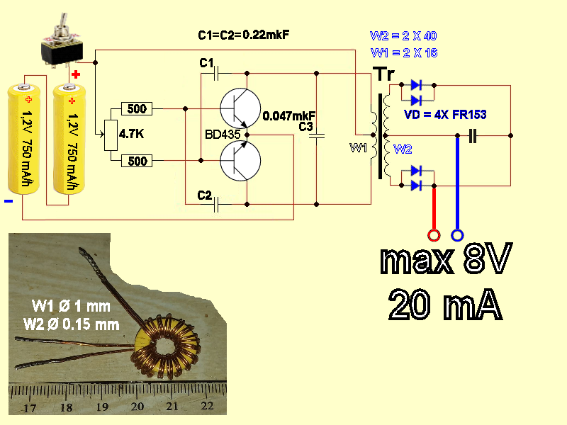

Сообщения: 592
Зарегистрирован: Вс апр 01, 2018 08:41:30
Откуда: Литва
долго химичил, элементы подбирал, но более 20мА и 8В неполучилось.
(при диодном мосте без отвода от середины вторички 15В но ток только 10мА)
схема сейчас такая:
особенности: не выходит подключить конденсатор большой емкости к выходу почему-то - падает до 3В. но полистирольный в 0.47 мкФ работает.
стабилизатор 7905 тоже не работает от данного преобразователя. (видимо тока не хватает)
проверил - ток не возрастает при паралельном подключении двух вторичек. значит причина - транзисторы. или что-то другое?

Сообщения: 32697
Сообщение kentgaryk »
Оставлю зам скобками эффективность данной схемы, спрошу - а трансформатор действительно намотан на желтом кольце порошкового железа? Транзисторы тогда должны бы сыграть баха, да видать слабодохлость аккумов не позволяет.
Сообщения: 592
Откуда: Литва
а какую схему на дискретике вы бы предложили? (готовые на микросхемах не предлогать).
кольцо то самое где и на фотке, вторичная поверх первичной намотанная в два провода 40 витков проводом 0.15мм. какой ферит не знаю, но одна обмотка
первичной 1мм провода в 16 витков имеет индуктивность в 14 микрогенри.
аккумы почти новые, 2.4В и 700мА дает.

Сообщения: 32697
Я бы собрал маломощный задающий мультивибратор, а от него бы управлял силовыми ключами. Трансформатор мотал бы на феррите рассчитав его как положено по методике расчета трансформаторов (есть на сайте и не на сайте тоже), а не просто так намотав че то на первом что попалось.

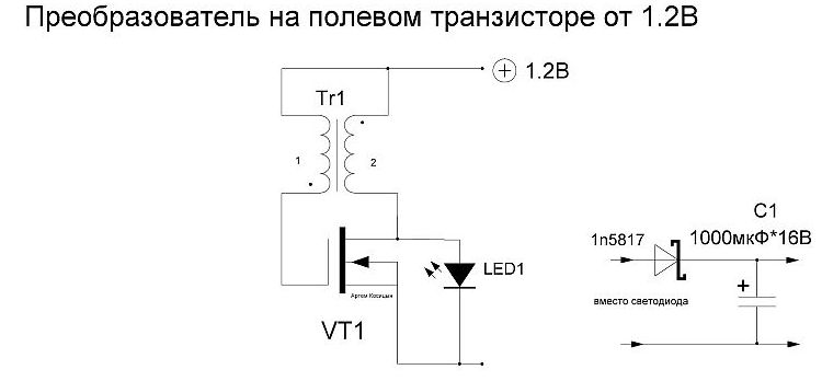

Сообщения: 592
Откуда: Литва
получим, но стабильность по сравнению с КA7805 не велика будет..
буду уже полевик мучить..
http://radiopraktikum.blogspot.com/p/12.html

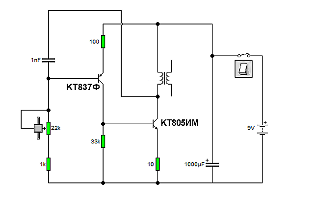

Сообщения: 493
Зарегистрирован: Пн янв 01, 2018 17:00:18
Откуда: Россия
Сообщение Querist »
Для двухтактного преобразователя нужен сердечник без зазора например ферритовое кольцо или Ш-образный
Желто-белое http://www.coretech.com.ua/ferrites/iron-powder кольцо из распыленного железа с распределенным зазором не подойдет
Добавьте 3-ю обмотку в свой двухтактник:
http://digteh.ru/BP/DvTaktnPreobr/
Кстати от 2-х аккумуляторов может и преобразователь с несимметричным мультивибратором выдать желаемые 0,75Вт:
По блокингу на полевике, без стабилитрона затвор-исток мосфеты сгорают:
https://radiokot.ru/forum/viewtopic.php?f=11&t=94143

Сообщения: 493
Откуда: Россия
Сообщение Querist »
[uquote="rhouland4",url="/forum/viewtopic.php?p=3641973#p3641973"]какой трансформатор для такого порекомендуете?[/uquote]
Взять готовый дроссель на гантельке (Drum Core) отмотать часть витков, поверх намотать вторичную обмотку, подобрав количество витков.
[uquote="rhouland4",url="/forum/viewtopic.php?p=3641973#p3641973"]но работа прерывистый звык такой не стабильный. трансформатор - фильтр питания на колечке[/uquote]
И снова, зачем в однотактном преобразователе использовать сердечник без зазора - кольцо?
Звук там из-за того, что индуктивность обмоток велика, а частота следовательно низкая - звуковая.
Выше Martin76 вам ссылку на тему давал, там описан блокинг на mosfet со стабилизацией выходного напряжения.
