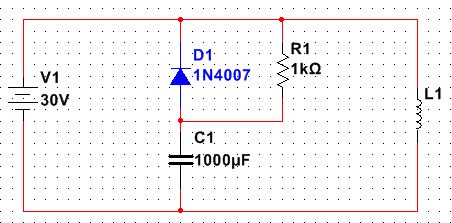

Никто же не запрещает заряжать конденсатор медленно через резистор, чтобы не мешался, а разряжать через диод.
Re: последовательное включение и выключение реле
Спасибо за хорошую идею, завтра испробую.

Вот схема для ТС, а куда там ставить кнопки-тумблера - сам...))
Последовательность включения-отключения должна сработать и при подаче-исчезновении питания...

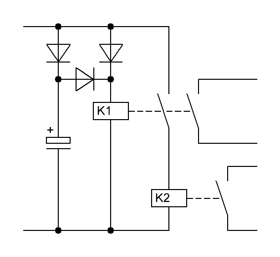

Предложу такой вариант:дуб писал(а):Но необходимо чтобы при снятии напряжение первым отключалось второе реле, а первое реле отключалось последним.
Если поставить конденсатор параллельно катушке первого реле, то оно будет отпускаться с задержкой, но и включаться будет с задержкой? На большее фантазии у меня не хватает.

У меня получилось примерно так, просмотрев все предложенные варианты.Возможно есть косяки?
Извиняюсь за корявый рисунок. Возможно верхний диод лишний. Это чтобы задерживающая цепь не влияла на обмотку К2
