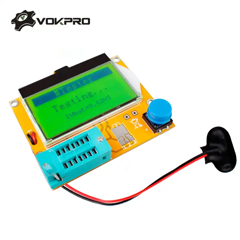

Я хочу купить LCR-T4 ESR
тогда все вопросы отпадут...
А пока хочу собрать по-быстрому, патамуша нужно срочно проверить пару индуктивностей...

следует учесть что малые мккости транзитестер (в тч LCR-T4 ESR) не мерит имено те малые величины что идут счас с инверторах и маках.. нк а нч трансы мало интересны...там проше от сети запитать через латр...
