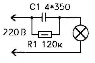

Эти 100 летние лампы были с графитовыми нитями, там не было вольфрама.
А дабы современная лампа накаливания не перегорала, достаточно включить её в сеть через конденсатор 4-10 мкф на 300 V, ёмкость подобрать в зависимости от мощности.
Вот недавно на этом принципе сделал лампу с двумя режимами, ярко, и режим ночника, когда лампа светит в полнакала.

Лампа накаливания должна гореть ярко и, соответственно, умереть молодой. Журнал "Работница" я уже цитировал: лампа должна жить не дольше года. Если лампа горит вполнакала, у неё и кпд, и спектр никудышные.
