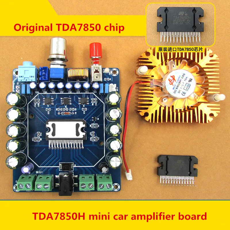

Современные автомагнитолы имеют 4-х или 6-ти канальные УНЧ, иногда мощность у них доходит до 80W на канал.
И питание однополярное и нагрузка обычно 4ома.
Можно такую в "мост" включить
https://skylots.org/images/n/2e/d42ead2 ... 5883fe.jpg\
варианты:
TDA7385 -4х37W
TDA7360 -4х50W питание до 18в.
TDA7850 класс А,В(4х50Wх 4 Om или 4х80W х2 Om)
Питание однополярное 28в, китайцы даже такие модули на них делают
https://ae01.alicdn.com/kf/HTB1CCwfPVXX ... -Hi-Fi.jpg
Кроме TDA ещё полно ИМС с низким однополярным питанием других фирм.
варианты:
TDA7385 -4х37W
