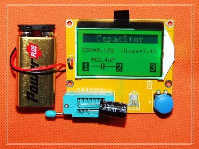

А ваще, нужен прибор LCR-T4 типа такого:
Разъём выкинуть и впаять новый. :solder: На жгуте БП - тоже заменить ВМЕСТЕ С ПРОВОДАМИ! Они недожимают провода в каждой ламельке и они греются. По-этому менять с донора или новый, если найдёте. Сечение должно быть 18AWG, на крайний случай 20AWG. Чем больше это число - тем тоньше провод!
