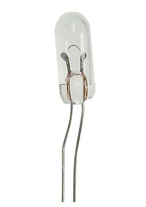

Наконец то дошли руки.
Снимать целиком не стал. Отпаял нижние лапки кожуха экрана. Отогнул его немного вверх ( аккуратно - сильно и не получится - он сверху еще опирается на текстролитовую поставку, которая своими лапками так же зафиксирована в плате).
Увидел лампы, они черные.
Выпаял одну. Но хз какие у нее параметры - ничего не нашел. И на схеме ничего...
(212.09 КБ) 209 скачиваний
(156.34 КБ) 211 скачиваний

Вот я...
Смотрел после транзисторов и еще удивлялся почему не указали напряжение.
Похоже H40-12005.
Теперь найти ее в магазине не в часе езды от дома и все будет хорошо )

AlexU96 писал(а):Увидел лампы, они черные.
:) Ну а я что говорил?
AlexU96 писал(а):Но хз какие у нее параметры - ничего не нашел.
А Вы меня что, не слушаете? они на 12 вольт! :roll:
AlexU96 писал(а):И на схеме ничего...
:shock: Как это ничего??? На схеме всё есть и я всё рассказал давно!
