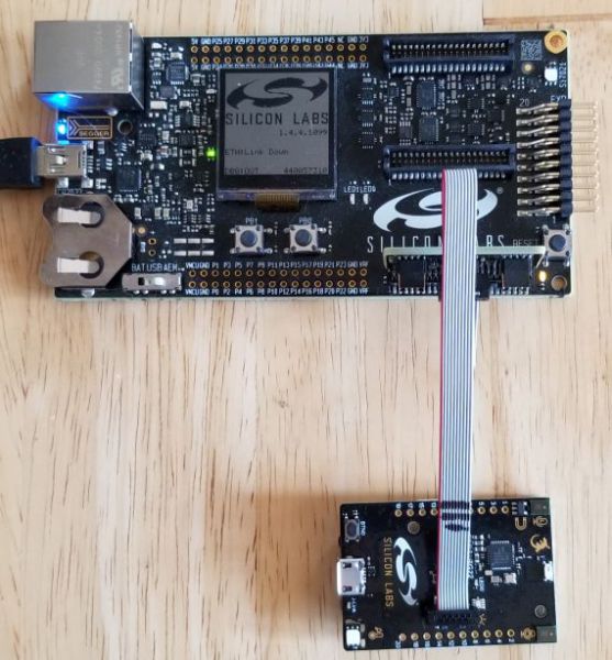

Попытался я подключиться Segger-ом к "голому" BGM13... что-то не получилось. Я вывел на разъём весь JTAG TMS/TCK/TDI/TDO ну и nReset с Vdd. Но программатор не видит устройство. Вполне возможно, что где-то нет контакта, так как я использовал в качестве макетки оставшуюся плату от BGX13: посадочные места совпадают, питание совпадает, а остальное попытался проводками раскидать. Тестером прозванивал, вроде как КЗ нет и внутренние защитные диоды звонятся - значит контакт есть. Но мои игры закончились. Хотел сегодня опять попробовать "достучаться" до BGM, но перепутал источники питания и подал 8в вместо 3.3. Думаю, оно того. Так что вернусь к изначальному плану - разведу нормальную печатку.
Вот только посмотрел на вашу печатную плату (из этого сообщения)- там всего 5 контактов на разъёме программирования. Это получается, что вы используете SWDIO/SWCLK? Сможет ли Segger из-под Simplicity Studio таким образом достучаться до BGM13? И не напомните, эта фотография из какой-то вашей статьи?
Последний раз редактировалось uldemir Чт мар 26, 2020 21:22:43, всего редактировалось 1 раз.
Сообщения: 3796
Сообщение Ser60 »
Да, я использовал SWD интерфейс. Фотка эта не из статьи. Я делал эту плату для коллеги из другого универа и отправил ему для экспериментов. Там на ней ещё размещён сенсор BME280 для тестов и держатель под 2хAAA батарей с другой стороны. В режиме передачи оповещений потребление её около 24мКа, так что выключатель питание не нужен. Мы с ним осенью собираемся сделать совместный online курс по IoT. Он, как специалист, будет рассказывать про разработку мобильных приложений, а моя часть - Bluetooth hardware и разработка firmware для модуля.

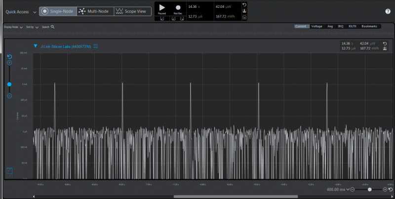

Токопотребление чипов MG22 на плате расширения (две левые фотки) и BG22 на плате Thunderboard (правые фотки) приятно впечатлило. Представленные ниже графики соответствуют режиму отсылки оповещений с периодом 1 сек при мощности 0 dBm, т.е. с такими-же параметрами, как и в статье для сравнения. У серии BG13 оно было около 24 мКа, а у этих в районе 9.7 - 12.5 мкА. Графики токопотребления сняты инструментом Energy Profiler в составе Studio с помощью схемы измерения тока на Wireless Main Board.
СпойлерИзображение Изображение Изображение Изображение

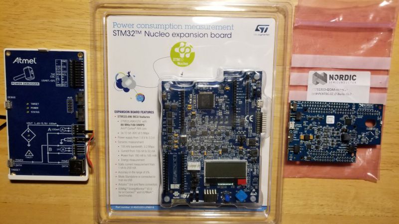

Поскольку речь зашла об измерении среднего токопотребления, для схем с импульсным потреблением вопрос этот стоит весьма остро. Я перепробовал несколько подобных измерителей от разных фирм, показанных ниже в порядке убывания приоритета слева направо. Следует отметить первую плату - Atmel Power Debugger и соответствующую софтину для компа. Замечательная вещь, раньше ей всё время и пользовался. Ей можно мерить токи вплоть до ампера, т.е. подходит даже для WiFi. На платах Thunderboard нет подобного измерителя, однако эти платы можно подключить для отладки кода и измерения тока к основной Силлабовской плате через mini simplicity debugging header SLSDA001A и кабель в его составе (см. самую правую фотку выше и подробности в ДШ на плату). Таким образом (также как и в случае остальных показанных измерителей) можно измерить среднее и пиковое токопотребление устройства на любой внешней плате пользователя, включая самодельные и не обязательно на силлабовских чипах.
