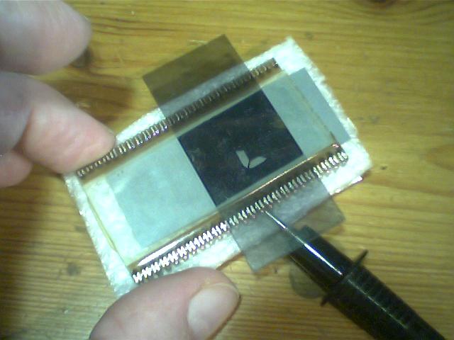

Почему то на дозиметре не работает индикатор, он целый но при включении питания еле еле на нем видно какое то изменение (минимальный контраст) в чем может быть проблема? При нажатии кнопок пищит, питание есть

Марк627 писал(а):Почему то на дозиметре не работает индикатор,
А вы, при разборке, случайно, поляроидный фильтр от индикатора не потеряли?

Сообщение Марк627 »
О да может быть ее то как раз и нет, спасибо
Сообщения: 44472
"морда" у индикатора должна быть "плёнка" а не стекло, это и есть передний поляроид:
