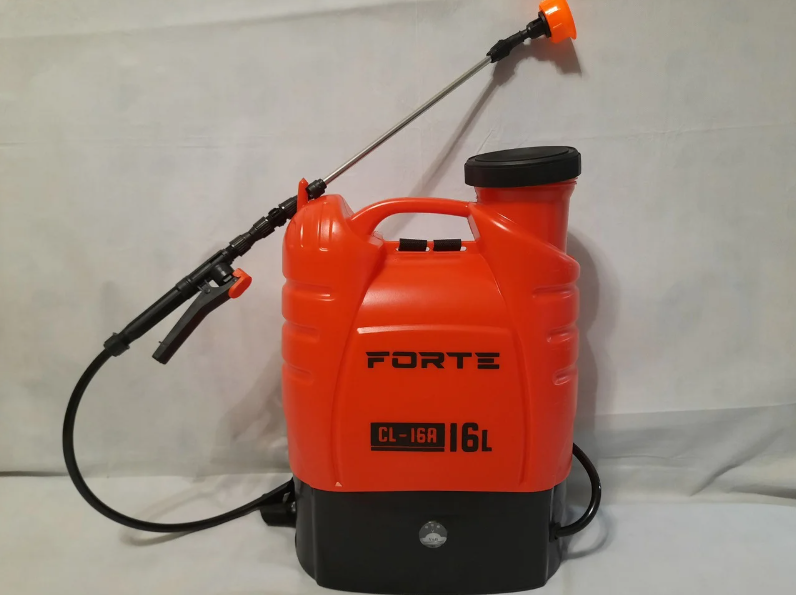

Сегодня принесли мне на ремонт электрический опрыскиватель "Forte CL-16A" , и сказали , что он перестал включатся и работать .
Фото опрыскивателя : Изображение Изображение
При подключении импульсного зарядного устройства к опрыскивателю оно уходит в защиту . З\У проверил , на холостом ходу , без нагрузки , оно выдает 14,2 Вольта .
Сняв нижнюю крышку аппарата , которая держится на шести небольших шурупах , и осмотрев его , я приступил к поиску неисправности .
Первым делом отвинтил шурупы и снял пластмассовые крепления аккумулятора , что бы замерять на нем напряжение . Подсоединив щупы цифрового мультимера к клеммам аккумулятора я был немного удивлен , - напряжение на аккумуляторе было 0.00 Вольт ! Сразу понял , что либо вышел из строя сам аккумулятор , либо что-то его коротит . Провода к нему были припаяны прямо на клеммы , и когда я отпаял провода , то сразу появилось напряжение на аккумуляторе и оно начало плавно возрастать . Тумблер питания был выключен !
Поставив цифровой мультиметр в режим звуковой прозвонки , подкинул к проводам +\- , которые я отпаял от аккумулятора - мультиметр начал пищать и показывать короткое замыкание между клеммами .

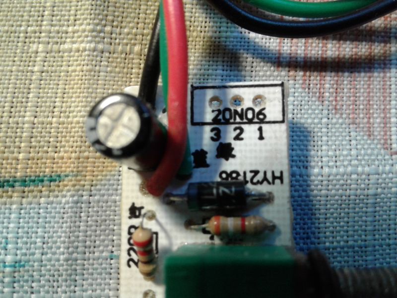

В данную модель опрыскивателя встроен ручной регулятор оборотов двигателя насоса . Он выполнен в небольшом пластмассовом корпусе размером 5х2,5см. , с него выходит всего три провода , а сама печатная плата , во избежание попадания влаги , залита прозрачным силиконовым компаундом .
Прозвонив мультиметром все три провода регулятора оборотов между собою , понял , что проблема именно в нем , потому-что между всеми тремя проводами было короткое замыкание .

По поводу регулятора оборотов . После удачного извлечения печатной платы и очистки от остатков компаунда : Изображение Изображение Изображение
обнаружил на ней напрочь пробитый и закороченный полевой транзистор К4145 , а так же вышел из строя диод D3 RL207 , который по схеме установлен параллельно двигателю насоса . Электролитический конденсатор оказался не пробитым , без потери емкости - проверку производил своим ESR-тестером .
Так как у меня не нашлось точно такого полевого транзистора , то , поискав в закромах , и сравнив даташиты , установил с похожими параметрами P60N06-14 , в таком же корпусе и с такой же цоколевкой . Кстати , когда я выпаял транзистор с печатной платы , то под ним была надпись 20N06 : Изображение
Вместо диода RL207 установил FR207 . Электролитический конденсатор заменил , поставил новый и качественный , фирмы "Samwha" , которая хорошо зарекомендовала себя в современной радиолюбительской аппаратуре . Микросхему NE555 , хоть она и была хорошей , но , всё же , для надёжности работы регулятора , заменил на новую .
Все остальные детали тщательно проверил мультиметром и не стал менять , так они были рабочие . Припаяв радиодетали , и проверив работоспособность регулятора , залил плату обычным прозрачным силиконовым герметиком .
