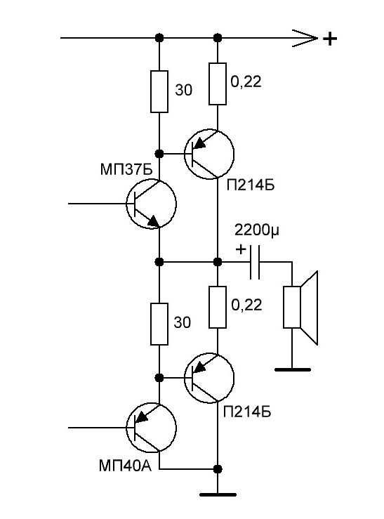

Доброго времени суток, Подскажите пожалуйста можно ли в этой схеме заменить IRL540 на П214Б ? Если да, то какие то резисторы корректировать надо? Вольтаж питания тот же?
Схемы не увидел, но что то мне подсказывает что мосфеты значительно целесообразнее поменять на водку чем на П214!

Ой, сорян! А я думал тема эта привязана к посту. Идея вообщем в том что бы сделать чисто германиевый усилок. По этому и хочу заменить данные полевики на П214Б
И еще сразу же вопрос родился могу ли я без ущерба звуку заменить МП37Б ( не хватает 1 шт )))) на МП101А вроде тут нужен NPN

Правильно я понял?
Вольтаж тот же? Кондей на выходе 2200мкФ можно понизить до 1000 и на что это повлияет?
И еще вопрос, я этот усилитель хочу попробовать приладить в комбик гитарный, что бы сделать более гитарным звук есть ли смысл в эмиттер выходных транзисторов воткнуть сопротивление и конденсатор, если да, то какие номиналы?

Вольтаж такой же, можно до 30 вольт.
Выходная ёмкость 1000 мкФ при нагрузке 4 Ом подрежет НЧ.
Не знаю специфики гитарных кабинетов, но полагаю что звук надо делать в преампе.

схема https://i.ibb.co/7JKB3Nw/214.jpg мож и заработает после згорания неск пар 21х
дело в том что эта схема у вас выдасть ток покоя от 200ма при включени и скоре всего сгорит рагнше чем выуспете шота замерить и отрегулировать
ябы r18 r19 брал0.68 ...1ом перед включкой закоротил кэ Т6...
этот узел надоотьделно на лбп отстроить на 0,38в в среднем положени движка в крайнем нижнем должно быть не боле 0.45в

Применять дифкаскад с токостабилизацией на допотопном германии... А есть ли смысл?

Да, никакого смысла... Частотные свойства транзисторов не позволят получить достаточную глубину ООС во всём рабочем диапазоне частот, будет весьма характерное "транзисторное звучание", с огромными искажениями на верхнем краю рабочего диапазона частот... Однако, ведь гитаристам от усилителя и требуется высокий уровень искажений?! Получается, смысл в таком усилителе есть, искажать он будет достаточно хорошо и достаточно специфично, ну, а то, что надёжности от этой схемы ждать не приходится - так это мелочи...
