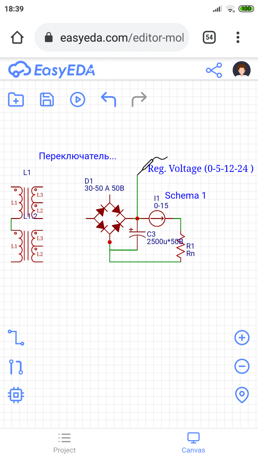

Приветы всем. Посмотрите схемку и скажите свое мяу. Хочу собрать и поставить в блок питания-зарядное. Я там в комментах написал, что думаю,может в чем не прав. Что меньше 5в не рассчитана выдавать, это не страшно, у меня по-моему и не будет меньше. Либо есть 2 вариант защиты, заточенный под тиристоры.
Еще такое дело: с трансформатора куча отводов выходит, как лучше поступить? На каждую пару выводов по мосту и такой плате наверное не серьезно. Есть 12, 24 и 5 или 6, больше не помню, где-то рисовал все, найти не могу. Думал вывести переменку и снаружи соединять как надо перемычками.

В общем, из мощного трансформатора хочу сделать лаб. БП -зарядное. К трансу припаяна плата с предохранителями с обоих сторон, и по высокой, и по низкой, конденсаторы в качестве фильтров во вторичных цепях. Есть выводы первички 110 (только, как оказалось, нагрузку вошпе не держит, зараза, греется от фумитокса на 5w, ну да не сгорит поди) , 230 и 240 Вольтов, 0 общий. Импульсник уже сжег, запитав со 110. С низковольтной части выводов тоже хватает, но там полуобмотками почти все.
Схемы, что выложил сверху, предназначены для защиты. Какую лучше выбрать? Есть ли какие-то недостатки или может лишнее чего нарисовано? Я свои мысли вроде высказал. К той информации, что получена, постараюсь прислушаться.
И еще вопросы: чем и как коммутировать это все и чем будет режим зарядки от лбп отличаться, если будет, и как грамотно сделать силовую часть? Что в идеале надо заряжать: от акумов 3,7в до автомобильных разного наполнения.

Хотел накидать примерно как должно выглядеть, исходя из того что имеется. Не открывается Котосхем
Как это вижу я, грубо.

и это плохо. Кровь из глаз пошла. Конденсатор параллельно диоду. Феноменально! Приз в студию!!! И нагрузку туда же!Starichok51 писал(а):теперь всё хорошо видно
MaxSiniy, это вообще ЧТО?
Re: Защита
Люди, чертил в easyeda. Так что извиняюсь. Раньше был адекватный сервис, сейчас не попадешь куда надо. Кондер конечно после моста должен быть. И все сопутствующее тоже. Почему так качество вышло из чата, не понимаю.
