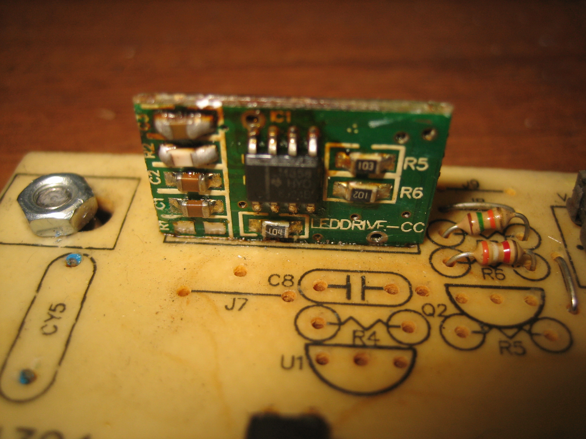

был у меня почти новый блок питания с возможностью подключения резервоного аккумулятора.
пришла пора городить систему видео наблюдения.
попробовал я его. лампочкой галогенкой . по обоим выходам ток не ограничивает. плохо.
поглядел блок собран странно. мини платки модули.
оптроном управляет lm358
шимка вообще pwm драйвер мотора dc8842
и еще перед выходом lm393 стоит но что она делет я не понял.
в горячей части транзистор K2607
в холодной только 2 спаренных диода шоттки в ТО-220
en220 и ym3045.
я решил заменить 358 так на пробу благо было чем, но вот в место нее попала 393 бп включал через лампочку которая ярко зажглась дав понять что с рукажепил вырубай. вернул правильную микросхему.358.
бп включался но по выходу 4в
обратился к мудрому опытному коллеге коий работает в лаболатории и занимается ремонтом. . та грит херня ща починим осцылом посмотрим. делай нагрузку мертво привязанную. ну припаял я галогенку 20вт на выход, оный такой ща пинцетом диод оптрона коротнем . я грю в разнос не пойдет ? не вольт 25 будет. ну да конечно . моргнуло 68 мигнула умирающая лампочка и блок теперь на выход ни чего не дает.
коллега чот быстро подслился (чувство ответственности не про него)
[до замыкалова оптрона если коснуться одного вывода диода оптрона бп выходил на номинальный режим ! 12в]
в общем проверка транзистора оптрона диодов моста и тп результатов не дали . все цело. но выход 0

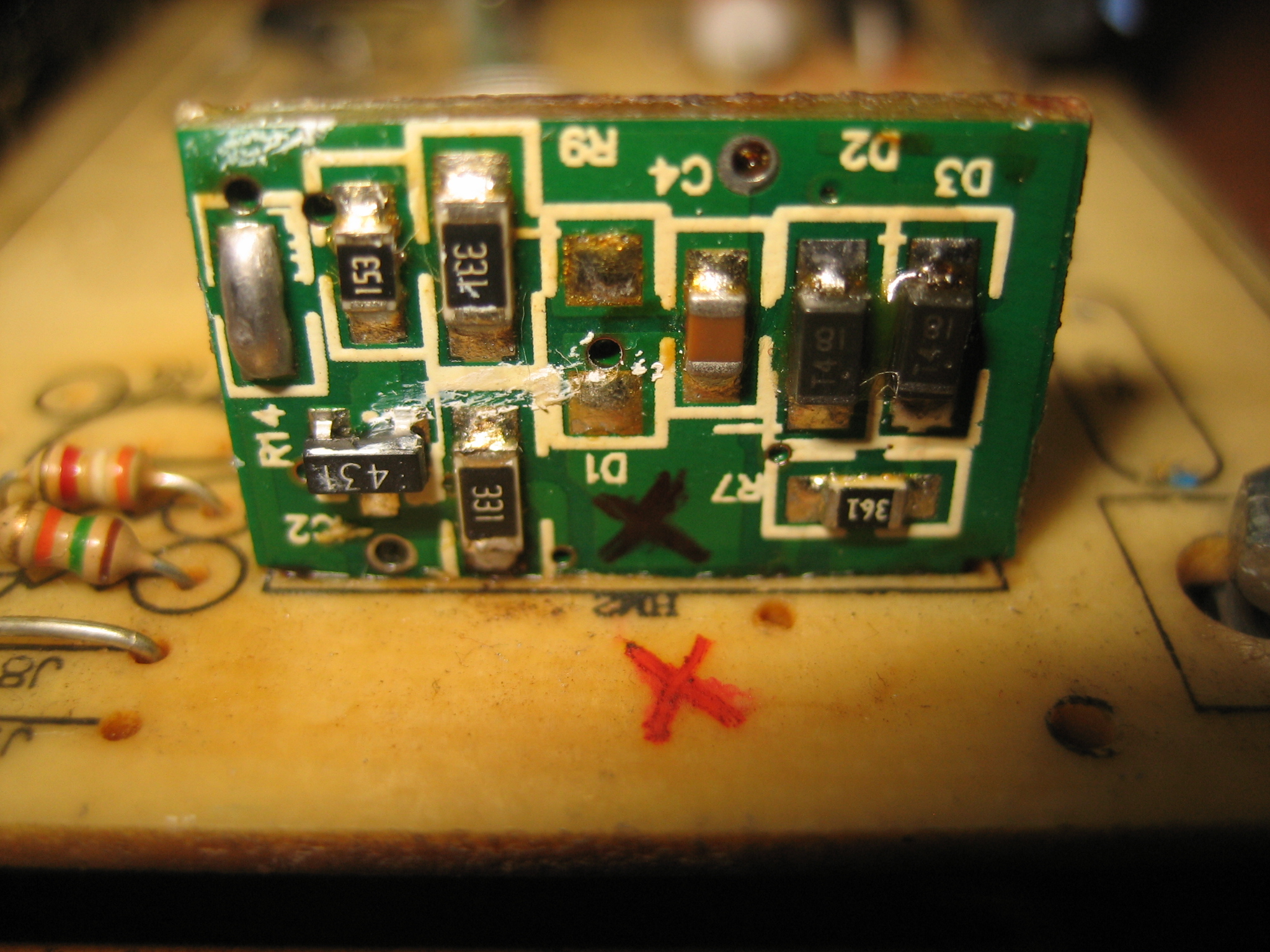

пока осматривал 2 дня спустя (сегодня) заметил что на мини плате что рчядом с оптроном нет смд резистора R1. не помню был ли он . но делал все аккуратно вроде просахатить не должен был. но смысл в том что онный как раз на ногу оптрона.. типа делителя может (чуть позже выколупаю плату отрисую)
может кому то доводилось такое ковырять? (номинал резистора бы)
и вообще не понятна идея как блок стабилизирует ток на аккумулятор. и каким током управляет крутилка ток - выхода, зарядки или общим
заранее примного благодарен за помощь и внимание!

1если сам не мож поченить-не лезь...менять 358 чем попало кроме 258 это дичьвсе что может таки стоять там стоит уже негуманно и не стоит цены гавно бп...а 393 399 это компараторы из другой оперы..
2 если уж даешь каконить горе мастеру то с условинем окончателного резултата...
что теперо позоветовать ...
3ищи/рисуй схему
4 прверяй миеняй все в горячей части включай оптрон
ну илодную смотри раз туда полазиол...
5 галогенка не лучшагруза для теста -(пусковой ток велик)в 5-7 раз выше горячева он в неск раз может превысит уставку зашиты если в БП нет softstart-может и не стартануть
Добавлено after 15 minutes 5 seconds:
8842это не драйвер мотора ам боле продвинутый вариант 3842 пол диапазону режимоф он ближе к 2842-индастри/милитари+там реализоман капелный режим ХХ(снижени частоты) если блок юзают на улице пихать туда гавно вроде 3842 НЕЛЗЯ
для понимания ка минимум выпаивайте модул с 358 и зарисовывайте
да неясен чип ципки в дип8 возле платы с диодами -кстати зачем вы ее туда напаяли??? это типа минимум нагрузки?? где ролдной баласный рензистор7

баластный резистор (370ом) 2вт рядом с дросселями, я поменял 16вольтовые кондеры на 35вольтовые (по рекомендации)
диоды напяны как нагрузка \ как подсветка-индикация
в дип8 LM393 связана с беленьким разьемом и +питания. понять ее цель затрунительно, беда в том что лот на ебае уже не существует (блок лет 5 назад покупал) чтоб хотяб посмотреть типамануала можно было, на указанных на наклейке сайтиках тоже ничего

ка же вы чините раз не поняли какаой тапм ШИМ
если в дип8 393 это (90)% зашита по току-рядом проволочный шунт П-вида болеточно тока срисоваф ПОЛНУЮ СХЕМУ

ну как чиню - так и чиню. не все ж рождаются сразу все умеющими.
я в первом посте разве не написал где и какой шим стоит? (тем более что на плате подсказка pwm) smd-8 корпус
про lm939 DIP8 КОРПУС, я написал что назначение ее не ясно, я понимаю что это скорее всего цепь измерения тока но как оно завязано с выходом. и назначение маленького белого разъема с пинами на который от 939 ого дорожки идут . не понятное.
